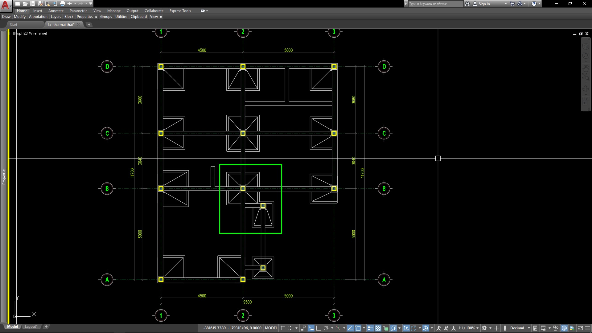

Anh Hùng và mọi người cho em hỏi móng đơn em bố trí như trong hình, 2 móng đặt sát nhau có ảnh hưởng gì không ạ( Công trình nhà 2 tầng)
theo mình là ảnh hưởng, chỗ nối với nhau nỏ như thế, giả sử, 2 móng nó lún k đều, bẻ gãy xừ cái chỗ bé đó, theo mình, b nên làm móng chung cho 2 cột ddó,
Vâng, vậy thì mình hợp khối 2 móng đó lại như nào ạ. Tại 2 cái cột nó nằm chéo nhau. Lực chân cột tính ra đc móng to là 35T, móng nhỏ là 16T ạ
Bạn có thể tính toán lại và bố trí móng B-2 lệch ra. Để 2 móng không dính vào nhau là được mà.
