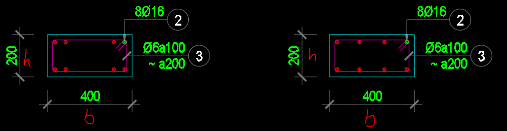

Em chào anh Hùng, anh cho em hỏi trong mô hình khung không gian, và chọn phương pháp tính cột lệch tâm phẳng theo phương cạnh h (có As=15cm2), thì việc bố trí thép trong 2 cách sau có ảnh hưởng gì không anh, vì chỉ tính toán theo phương cạnh h nên để cho an toàn theo phương cạnh b nên em bố trí thép tập trung về góc theo hình số 1 (thường thì em thấy mọi người sẽ bố trí thép theo hình số 2). Em cảm ơn ạ
