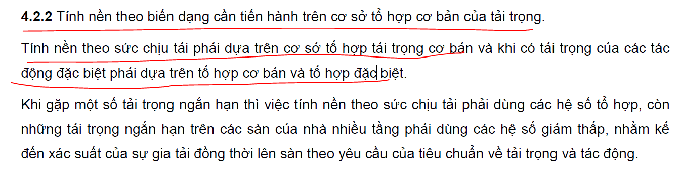

chào anh Hùng! em thấy trong bảng tổ hợp tải trọng anh có nói đến vấn đề kiểm tra áp lực đất nền theo mục 4.2.2 TCVN 9362 dùng tổ hợp tải trọng cơ bản nhưng bên dưới TC lại viết có tải trọng của các tác động đặc biệt phải dự trên tổ hợp cơ bản và đặc biệt. anh hiểu sao về ý này ạ. mong anh giải đáp
Chào em
TCVN 9362:2012 có đưa ra 2 trường hợp tính toán cho nền:
  • Tính toán nền theo biến dạng (hầu hết trường hợp nền đất đều tính toán theo trường hợp này)
  • Tính toán nền theo sức chịu tải (thường áp dụng cho nền đá)
Mục 4.1.3 có nêu nội dung này
Tính nền theo biến dạng thì áp dụng mục 4.6; tính toán nền theo sức chịu tải thì áp dụng mục 4.7
Còn mục 4.2.2. mà em đề cập là để nói về tổ hợp dùng để tính toán cho các trường hợp tính theo biến dạng, hoặc tính theo sức chịu tải. Như vậy chúng ta đã có thể hiểu rõ ý nghĩa của nó là khi tính nền theo biến dạng thì sẽ chỉ dùng các tổ hợp cơ bản;

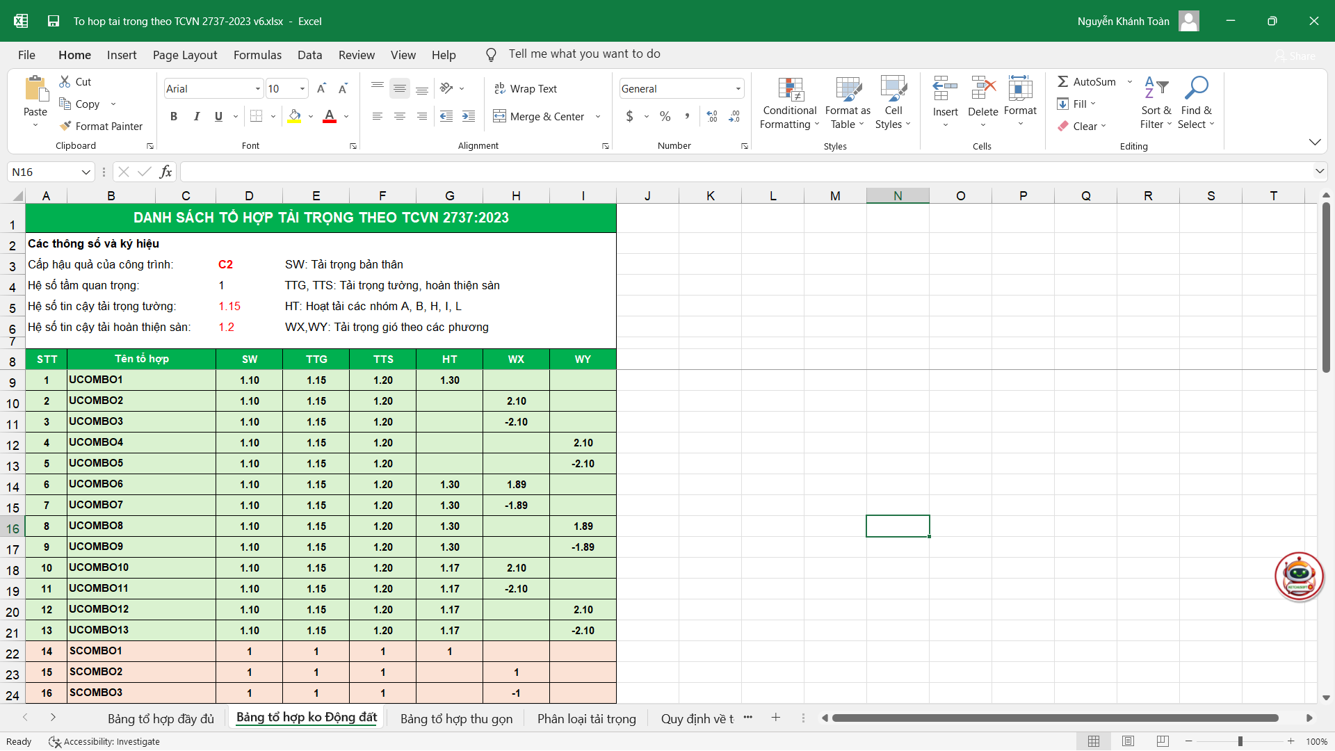

Cho mình hỏi nếu như bảng tổ hợp mới nhất này của KCS thì toàn bộ tải trọng nhập trong mô hình etabs là tải trọng tiêu chuẩn đúng không? và cho hỏi trong etabs gen mới nhất mình không nhập được giá trị hoạt tải tính toán cho sàn?
Chào bạn,
Đúng như bạn nói, giá trị tải trọng nhập vào trong mô hình là tải tiêu chuẩn bạn nhé, các tổ hợp sẽ được bổ sung hệ số độ tin cậy và hệ số tầm quan trọng phụ thuộc trường hợp tính.
