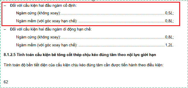

Em chào anh Hùng ạ, xin phép cho em hỏi là nếu em muốn chọn hệ số để tính chiều dài L0 của cột, ở đây cột của em thuộc dạng 2 đầu ngàm cố định bình thường thôi ạ, vậy cho em hỏi nên chọn ngàm cứng hay ngàm mềm theo TCVN 5574 2018 mục 8.1.2.4.4 ạ, do em thấy hệ số 0.8 KCS đang để trong phần mềm tính cột RCC ạ
