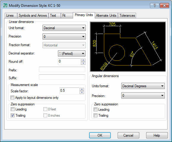

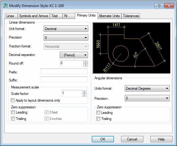

_em chỉ mún vẽ bên model, ít thích vẽ bên layout( máy yếu)
_đầu tiên. em tao tỷ lệ 1/100
_kế tiếp. em tạo tỷ lệ 1/50
-Tiếp theo , em vẽ trên autocad
_CÂU HỎI: em mún vẽ 1 kích thước 1000, bấm L =1000 ra giống như vẽ tỷ lệ 1/100, ở tỷ lệ 1/50: trong đầu em phải x2 mới ra đúng kích thước 1000
_vậy có cách nào em bấm L= 1000 mà tỷ lệ 1/50 ra đúng 1000 không các anh ( em ko nói vẽ tỷ lệ 1:1 bên layout ạ)
_ qua đó cho em hỏi xí thêm, vẽ layout có 1 dim duy nhất, cho nên chiều cao chữ mình phải chỉnh lại, có cách nào chỉnh mau và hiệu quả không các anh.
_Chúc các anh sức khỏe ^^!
Đối với một bản vẽ có nhiều tỉ lệ đặt trong cùng một khung thì mình hay làm như sau Vd: Mình ví dụ trong bản vẽ của bạn có một số tỉ lệ: 1/100,1/50,1/25 chẳng hạn.(tất nhiên là đặt tất cả bản vẽ này vào khung A3 bạn đã cảm thấy hợp lý rồi) C1)
Scale hình-giữ nguyên khung (vẽ khung A3-420x297): Lúc này bạn coi tỉ lệ 1/1000 là tỉ lệ 1:1,từ đó bạn lập các thước theo hệ số nhân so vơi tỉ lệ 1/1000. 1/100 thì gấp 10 lần 1/1000 nên hệ số Scale factor là: 0,1 (nếu bạn muốn độ dài hiện bằng m; là 10 nếu đơn vị là cm; là 100 nếu đơn vị là mm) (vì hình phóng to lên bao nhiêu lần thì hệ số kích thước giảm bấy nhiêu lần để thể hiện kích thước thật ) 1/50 thì gấp 20 lần 1/1000 nên hệ số đơn vị Scale factor là :0,05 (nếu bạn muốn độ dài hiện bằng m; là 5 nếu đơn vị là cm; là 50 nếu đơn vị là mm) tương tự với tỉ lệ 1/25 Từ đó bạn cứ vẽ hình và dùng thước tương ứng bạn vừa lập để đó,ví dụ vẽ đoạn 5m :với tỉ lệ 1/100 bạn phải gõ đoạn Line là 50, với tỉ lệ 1/50 bạn phải gõ đoạn line 100,..... C2)
