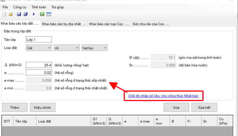

    Khi địa chất không có emax và emin trong khai báo lớp cát phải làm sao ạ?

Hi anh, Nếu mình chọn công thức nhật bản thì không cần khai báo các thông số trên.
Nếu không thì mình phải có hoặc giả thiết ( emin < e < emax ) cho các thông số đó ạ.

Cho mình hỏi trong phần khai báo lớp đất không có lớp đất Á sét thì chọn lớp đất nào được nhỉ?
