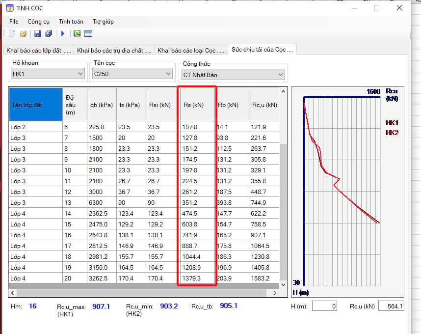

Anh hùng cho e hỏi 2 nội dung :
- SCT cọc chịu nén thì gồm sức kháng mũi và kháng ma sát thành bên, như vậy nếu tính cọc chịu kéo thì giá trị SCT lấy bằng luôn giá trị kháng ma sát thành bên là đúng không ạ(như ảnh đính kèm, trong phần mềm tính sct cọc em có thể xem nhanh bằng giá trị Rs được ko ạ)
- Khi cọc ly tâm chịu kéo, thì ngoài việc tính toán Sức chịu kéo của vật liệu cọc, của đất nền thì em thấy còn phải tính sức chịu kéo của liên kết râu thép đầu cọc, vậy liên kết đầu cọc sẽ tính dựa trên lý thuyết nào ạ( hiện e thấy cấu tạo râu thép chờ cọc ly tâm là tách rời chứ ko liên với cọc như các cọc khác) , bên cạnh đó khi thí nghiệm nhổ cọc ly tâm thì cấu tạo đầu cọc thí nghiệm sẽ như thế nào ạ, có giống như các cọc đại trà ko ạ
- em có tìm kiếm dc file thuyết minh pdf tính toán liên kết cọc ly tâm chịu kéo gửi kèm bên dưới, em thấy liên kết chỉ có bám dính bê tông mà chịu kéo khá tốt, anh check giúp em phương pháp tính đó ạ
