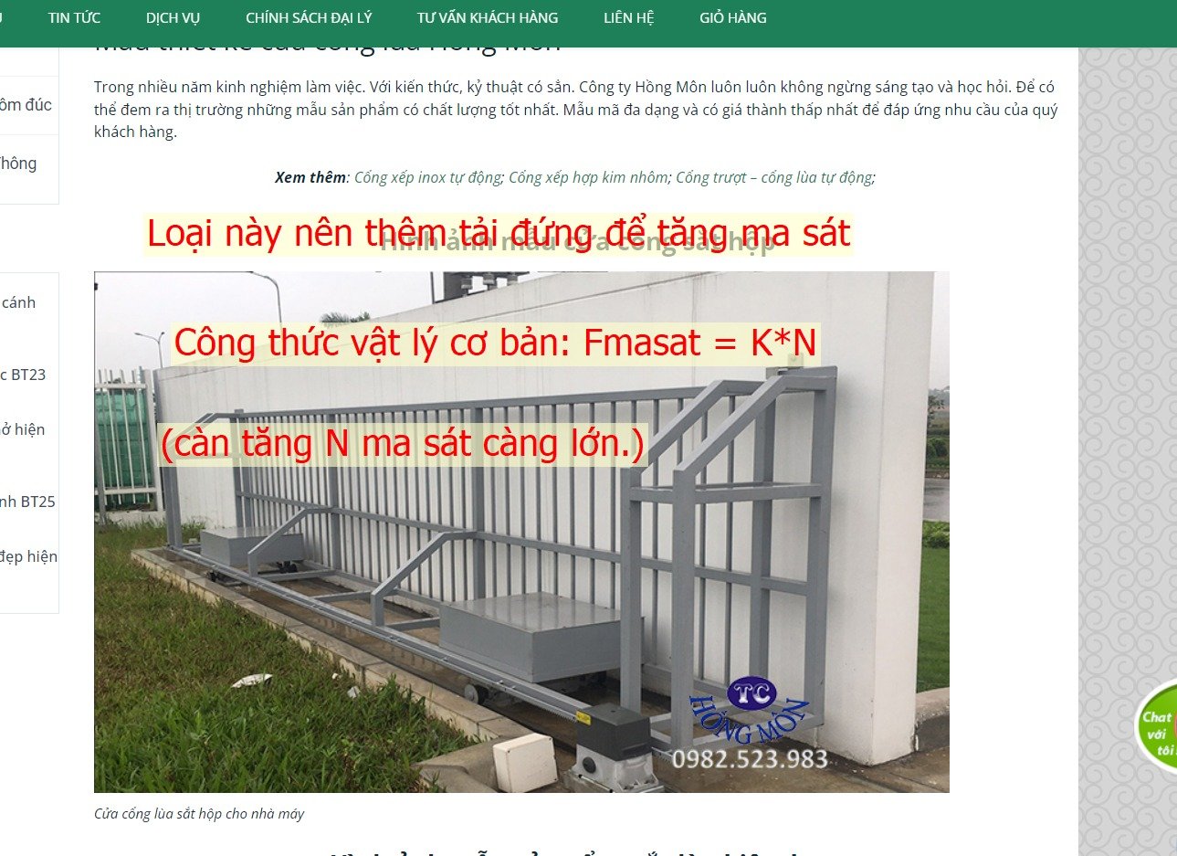

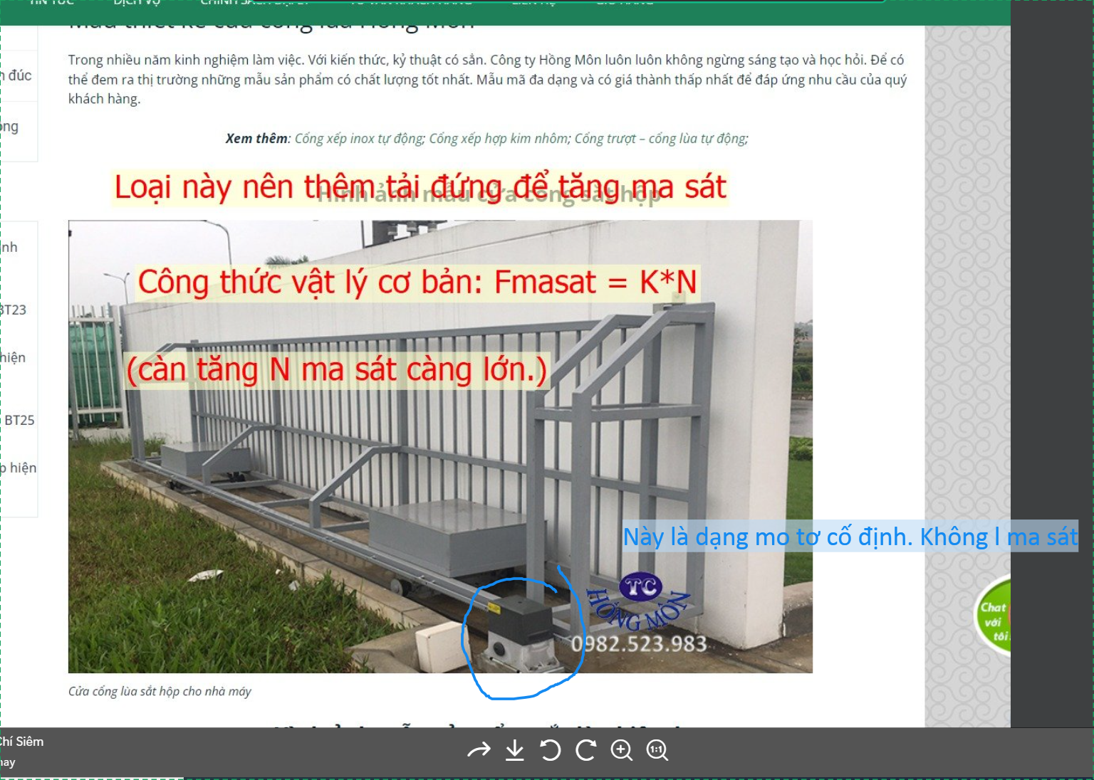

Trong trường hợp này anh cần lưu ý 2 điều:
1. Là ổng định ngoài mặt phẳng cổng co gió (nếu cửa bọc tole và cao thì dễ lật. Việc chống lận này có 3 phương án: 1 tăng trọng lượng cửa, 2 là làm hệ kẹp giữ đỉnh cửa vị trí mép cổng (cái nay ít làm...Nếu cửa cao có thể xem xét vận dụng thêm), 3 mở rộng khoản cánh 2 bánh xe
2. Lực ma sát cho bánh xe khi dẫn động của motor truyền xuống. Vấn đề này nên xử lý bằng cách tăng trọng lượng (lực đứng) để tăng masat, mặt khác còn tăng khả năng chống lật.

Ở đây là diễn đàng Kết cấu sư nên chắc anh là KS kết cấu, nên chăn hãy tính toán cho yên tâm. Với lật thì cho tải gió vào và phân tích các lực chống lật và gây lật. Nên kiểm tra với sơ đồ ko có các giải pháp giử đỉnh cửa. Còn ma sát cho bánh xe khi chuyền dẫn động để di chuyển tương hỗ thì e là khó. (Khó mà hay. thử tìm hệ số ma sát giữa 2 vật liệu thép...cái này chắc trong bộ môn cơ khí..hihi) tró cái này thực tế theo tiểu đệ, anh nên chất thử tải bằng bao cát rồi sau đó quy tương đương về khối bê tông để đúc và đặt lên...Cái này khó nếu anh chỉ thiết kế thôi... không thi công
