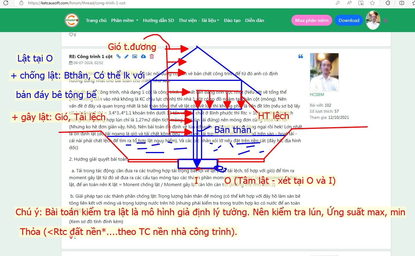

Hi, anh. Mình xinh trao đổi để làm rõ các nội dung cơ bản vè bản chất công trình để từ đó anh có định hướng đúng nhát cho bài toán cho mình như sau:
1. Sơ đồ tính: Công trình, nhà dạng 1 cột là công trình dễ mất cân bằng tĩnh học nhất (Nếu xét về tổng thể (nếu đường dẫn vào nhà không là KC chịu lực chính) thì nhà 1 cột có so đồ ngàm tại chân cột (móng). Nên vấn đề ở đây và quan trọng nhất là bài toán tổng thể về lật còn về lún thì không phải là vấn đề lớn (nếu sơ bộ lấy tải 1.1tấn/m2 thì = 3.4*3..4*1.1 khoản trên dưới 13 tấn với địa chất ở Bình phước thì Rtc > 10t/m2 thì diện tích móng cho trượng hợp lún chỉ là 1.27m2 diện tích móng (Xét lún tải đứng) nên móng đơn củng thỏa lún rồi (Nhưng ko hề đơn giản vậy. hihi). Nên bài toán ổn định về lún (chuyển vị đứng) không đáng ngại rồi hek! Lơn nhất là ổn định lật (do tải ngang là gió và tải chất kông đều - ứng với tải trọng Tạm thời phân bố trên sàn - hoạt tải - cái nài phải chất lệch để tìm ra tổ hợp lật nguy hiểm), Và các tác nhân xói lỡ nếu đặt trên nền cát (đáy hồ, địa hình dốc)
2. Hướng giải quyết bài toán:
  a. Tải trong tác động: cần đưa ra các trường hợp tải trọng bất lợi về lật ( đặt tải lệch, tổ hợp với gió) để tìm ra moment gây lật từ đó sẽ đưa ra các cấu tạo móng tạo các thành phần moment "đối trọng" lại là moment chống lật, để an toàn nên K lật = Monent chống lật / Moment gây lật càn lớn càn tốt (không thể nhỏ hơn 2)
 b. Giải pháp tạo các thành phần chống lật: Trọng lượng bản thân đế móng (có thể kết hợp với đáy hồ làm sàn bê tông liên kết với móng và trọng lượng nước trên hồ (nhưng phải kiểm tra trong trườn hợp ko có nước để an toàn về lật).
(Xem sơ đồ tính đính kèm)

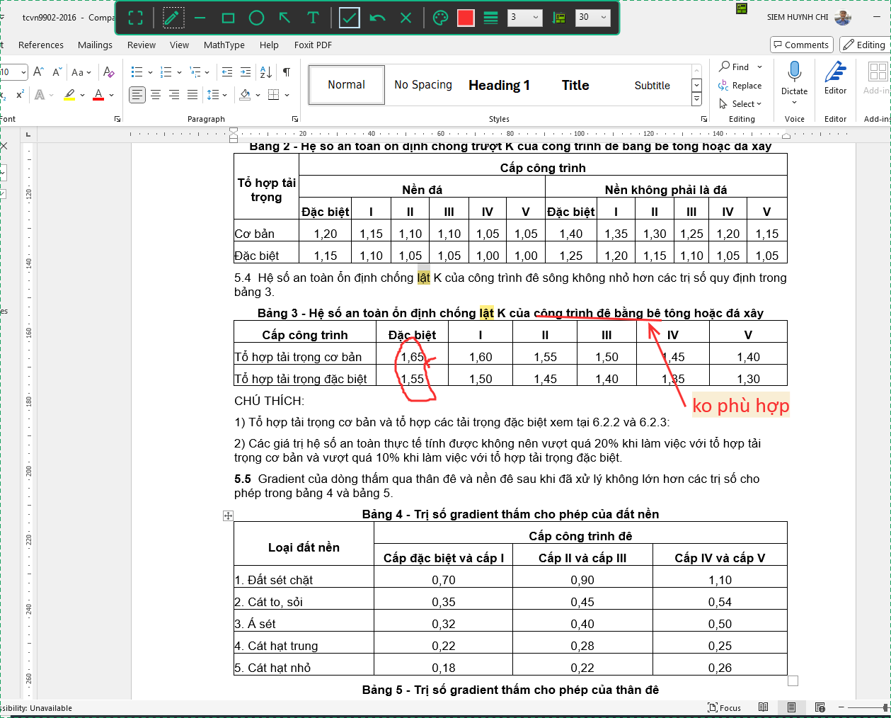

11-07-2024, 13:37
Cho em hỏi phần moment chống lật/ moment gây lật >=2 lấy ở tiêu chuẩn mục nào vậy anh ?
DungNguyen
Bài viết: 7
Số lượt thích: 2
Tham gia: 26/02/2020
RE: Công trình 1 cột
12-07-2024, 11:50
DungNguyen
Hi, Anh. mình quên nói rõ phần này. Klât thông thường được đề cập đến các công trình thủy lợi như, đê, kề, cống,... Còn Klật >=2 là mình đề suất (cho trường hợp nhà 1 cột sơ đồ consol có "cân bằng ít bền" cho giải pháp móng đơn anh ah).
Để tìm kiếm viện dẫn tiêu chuẩn thì anh có thể tham khảo tiêu chuẩn như nói (Đính kèm là tiêu chuẩn kè,..anh xem nhé). Riên vấn đề Klật này mình xin nợ anh em cái viện dẫn phù hợp nhất (hoặc đề xuất có căn cứ)..hihi. Theo đó với kè thì Klat maximum =1.65
P/S: bị dính câu hỏi gắt....hihi. Cảm ơn anh.

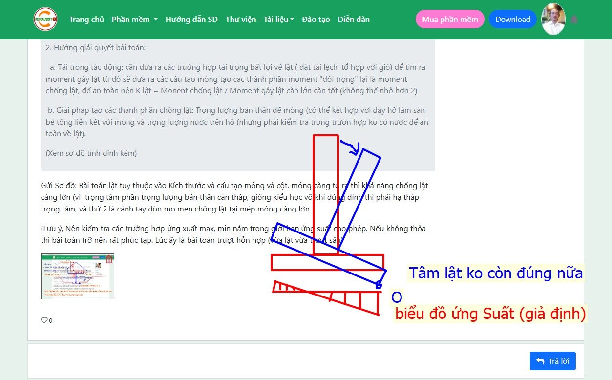

13-07-2024, 22:30
HCSIEM
Gửi Sơ đồ: Bài toán lật tuy thuộc vào Kích thước và cấu tạo móng và cột. móng càng to ra thì khả năng chống lật càng lớn (vì  trọng tâm phần trọng lượng bản thân càn thấp, giống kiểu học võ khi đúng đinh thì phải hạ tháp trọng tâm, và thứ 2 là cánh tay đòn mo men chông lật tại mép móng càng lớn
(Lưu ý, Nên kiểm tra các trường hợp ứng xuất max, min nằm trong giới hạn ứng suất cho phép. Nếu không thỏa thì bài toán trỡ nên rất phức tạp. Lúc ấy là bài toán trượt hỗn hợp (vừa lật vừa trượt sâu)
