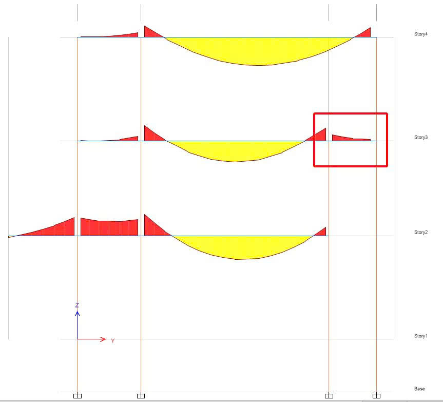

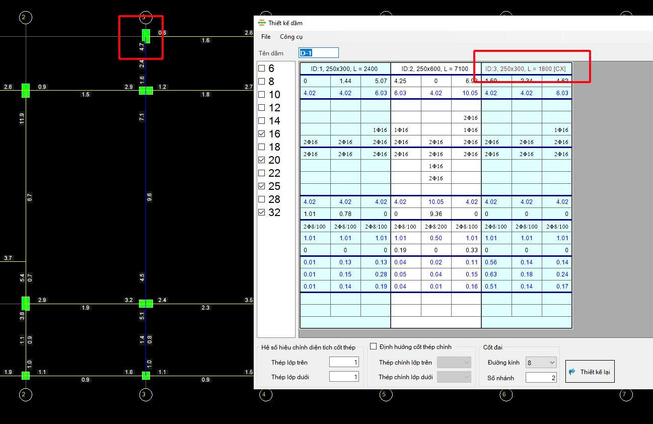

Dạ cho em hỏi tại vị trí trục số 3 e đã khai báo đó là cột tuy nhiên bên phần mềm tính thép dầm nó lại hiểu là conson
Chào em,
Do phần mềm xác định nhịp ngắn và dựa vào dạng biểu đồ mô men (chỉ có mô men âm) nên tự động chuyển loại nhịp dầm sang Conson,

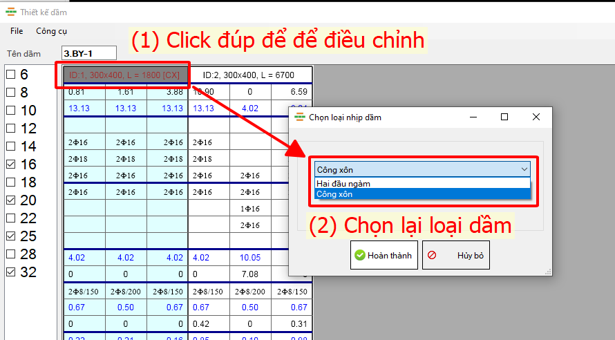

Em có thể tiến hành click đúp vào tiêu đề vào đổi loại nhịp phù hợp như hình đính kèm nhé

Nếu mà đổi loại nhịp như thế thì phần mềm có tính toán lại với sơ đồ thay đổi không ah a? e có thử đổi lại mà hàm lượng thép vẫn thế ạ?
