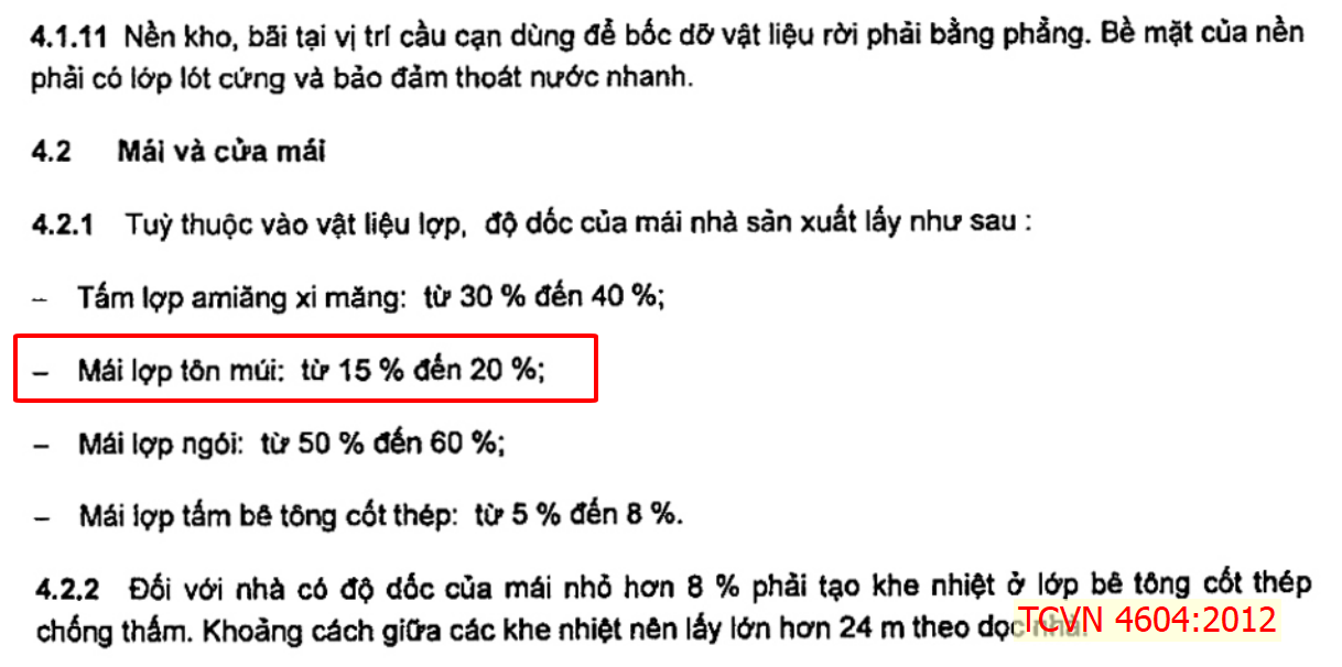

Xin chào anh Hồ Việt Hùng và các bạn trong team của KetcauSoft, đơn vị của em hay làm nhà xưởng, thường kiến trúc nhà xưởng không có gì nhiều nên sẽ giao cho kết cấu làm luôn phần kiến trúc của nhà xưởng. Vậy em muốn hỏi là khi thiết kế độ dốc mái cho nhà xưởng thì ta cần dựa vào đâu ạ? Có tiêu chuẩn hay quy định về việc này không ạ? Em xin chân thành cảm ơn!
