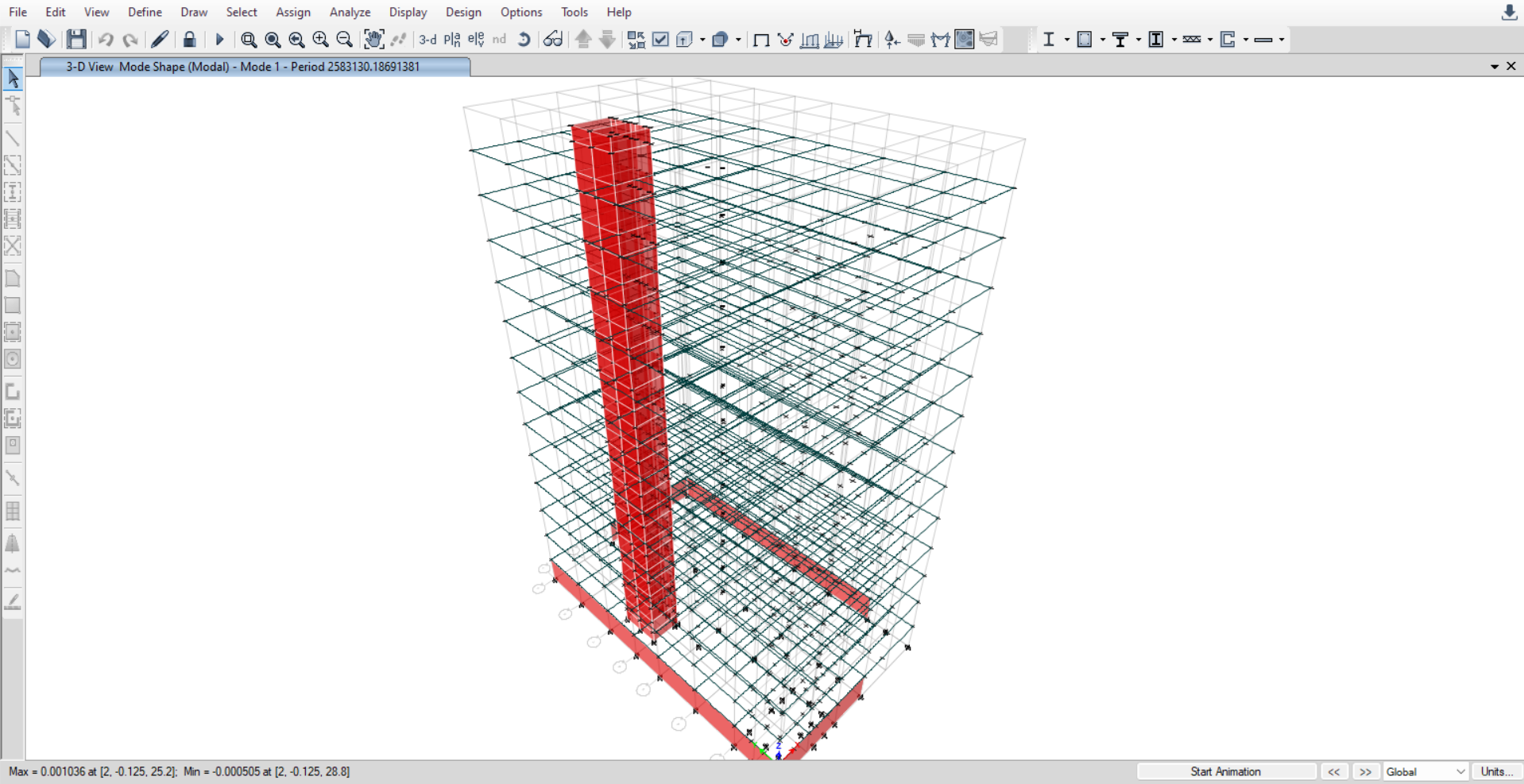

cho em hỏi em chạy nội lực để lấy mode1 đi tính nhưng khi em chạy mode1 khá lớn và các phần tử trong mô hình bị chạy lung tung. Mn cho em xin cách xử lý với ạ

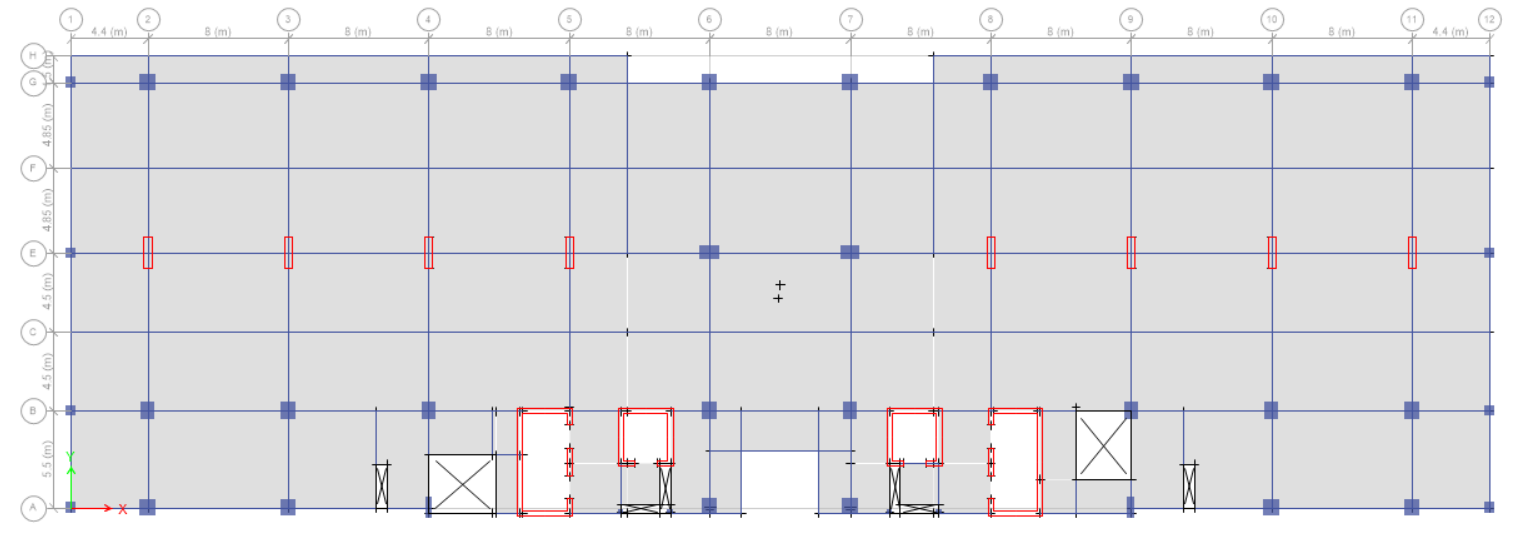

cho em hỏi là em chạy mo hình em cho cho cột bị lệch trục như thế này thì có ảnh hưởng gì đến kq tính toán không ạ. em có tham khảo có người bảo làm thì chạy sẽ bị lỗi
Chào em, với phương pháp Phần tử hữu hạn (được áp dụng trong các phần mềm phân tích kêt cấu hiện nay), thì nói chung các cấu kiện phải được liên kết với nhau bởi các nút.
Bên cạnh đó về kết cấu không phải là bộ môn chính xác tuyệt đối, bản thân PP PTHH cũng là một phương pháp gần đúng. Do đó em đừng cố gắng tuyệt đối hóa mô hình trừ khi kiểm soát được sai sót có thể có em nhé

chào anh hùng em đang làm cong trình nhà điều hành khu công nghiệp bá thiện nhưng em chạy etab mặc dù phương cứng ctrinh là phương X nhưng em chạy etab phương cứng (phương X) LẠI RA là phương mềm còn phương mềm là phương cứng ( phương Y) ctrinh có lõi k đối xứng theo phương Y. mong anh giải thích giúp em chỗ này ạ nếu tính toán dựa trên mode 1 phương X và mode 2 phương Y có ổn k ạ
