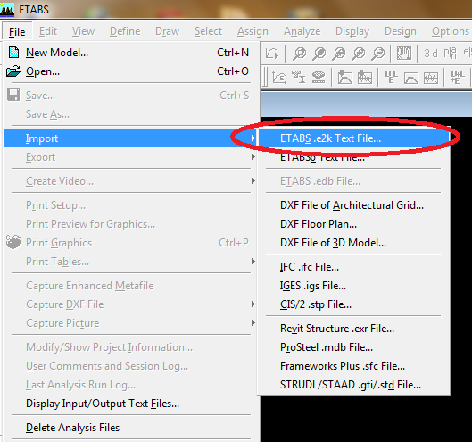

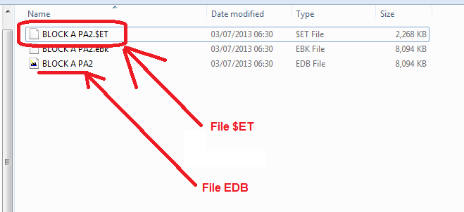

Khi bạn lưu một file mới, ngoài file dữ liệu chuẩn EDB, Etabs sẽ tự phát sinh một file dữ liệu dự phòng là file $ET, đây là file dữ liệu dạng TEXT, chứa toàn bộ thông tin cơ bản về mô hình. File $ET được tạo ra với mục đích cung cấp quyền giao tiếp giữa các phần mềm bên ngoài với phần mềm Etabs. Ví dụ: bạn có thể tự viết một phần mềm dựng mô hình (như REVIT) và xuất dưới dạng file *.$ET để từ đó Etabs có thể đọc và phân tích nội lực cho bạn. File $ET là file dữ liệu cơ bản và do đó có thể mở được bằng các phiên bản Etabs khác nhau (cho dù được xuất ra bằng phiên bản Etabs nào) thông qua chức năng Import của Etabs. Trong Etabs, để mở file $ET, bạn sử dụng chức năng Import Text files như hình phía dưới Tuy nhiên, các phiên bản Etabs thấp hơn có thể sẽ không mở được file $ET của Etabs 2013 do Etabs 2013 có tổ chức dữ liệu với nhiều điểm khác biệt so với Etabs các đời trước
Đọc bài viết này, bạn hãy lưu ý rằng khi gửi file Etabs cho đối tác, hãy gửi cho họ tối thiểu 2 file là file có đuôi EDB và $ET
