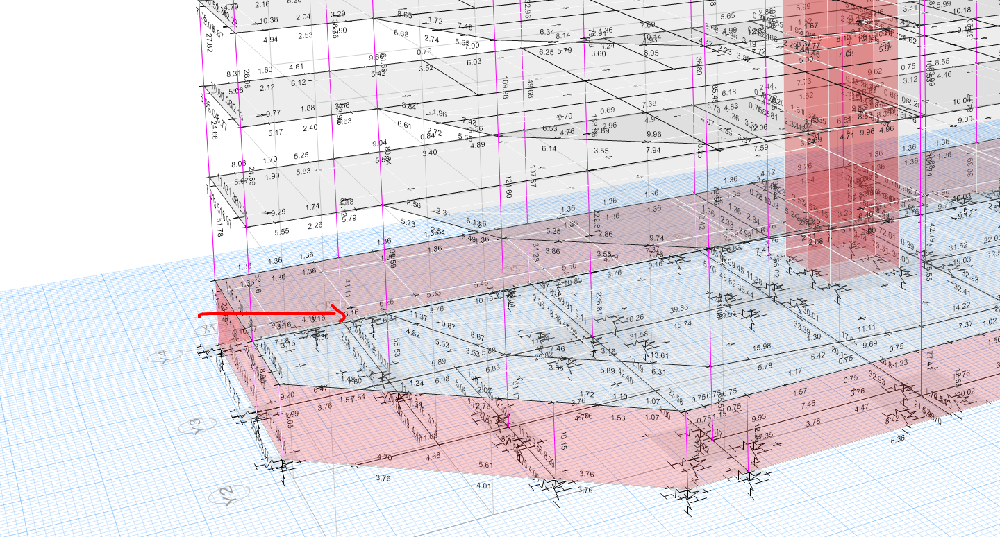

E chào anh Hùng, anh cho em hỏi chút với ạ, khi tính toán móng thì nên mô hình vách hầm vào sơ đồ hay quy vách thành dạng tải tường gán vào dầm móng ạ, em thấy nếu mô hình trực tiếp vách vào dầm móng sẽ làm moment dầm móng nhỏ đi thép nhỏ đi, còn phương án quy về tải tường thì ngược lại, không biết phương án nào đúng trong trường hợp này ạ?
Chào em, hệ vách và dầm móng cũng tạo thành một hệ dầm cao có khả năng chịu tải lớn; do đó trường hợp này theo anh thì em có thể mô hình cả vách hầm vào, đồng thời cũng có tác dụng hỗ trợ cho các móng ở góc chịu lệch tâm.
