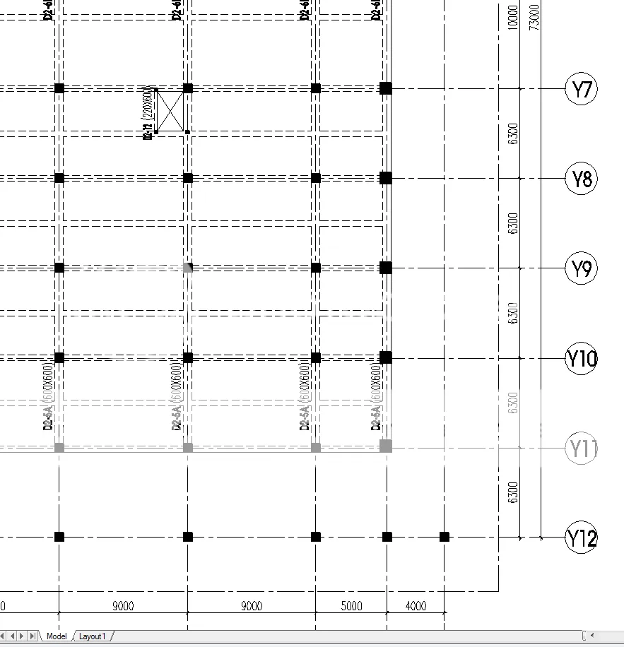

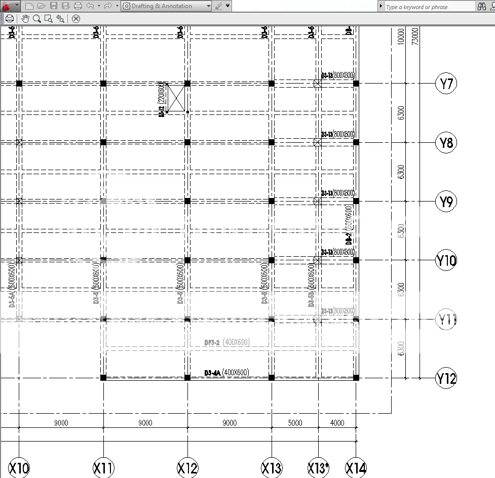

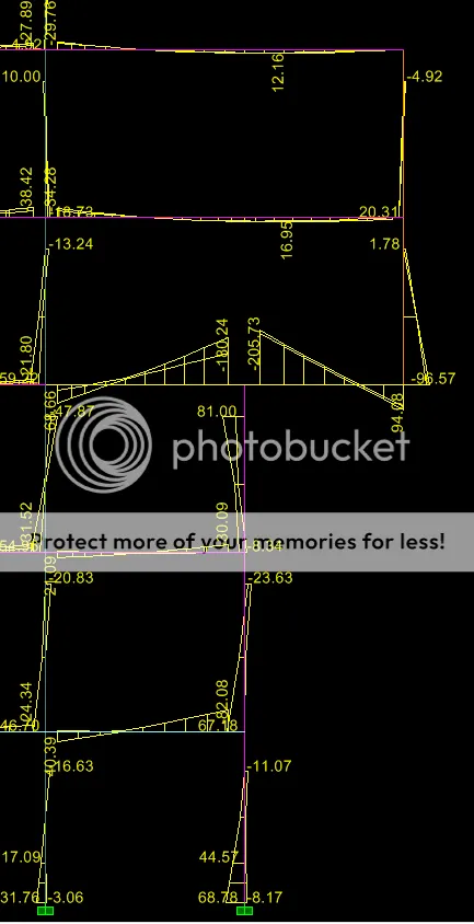

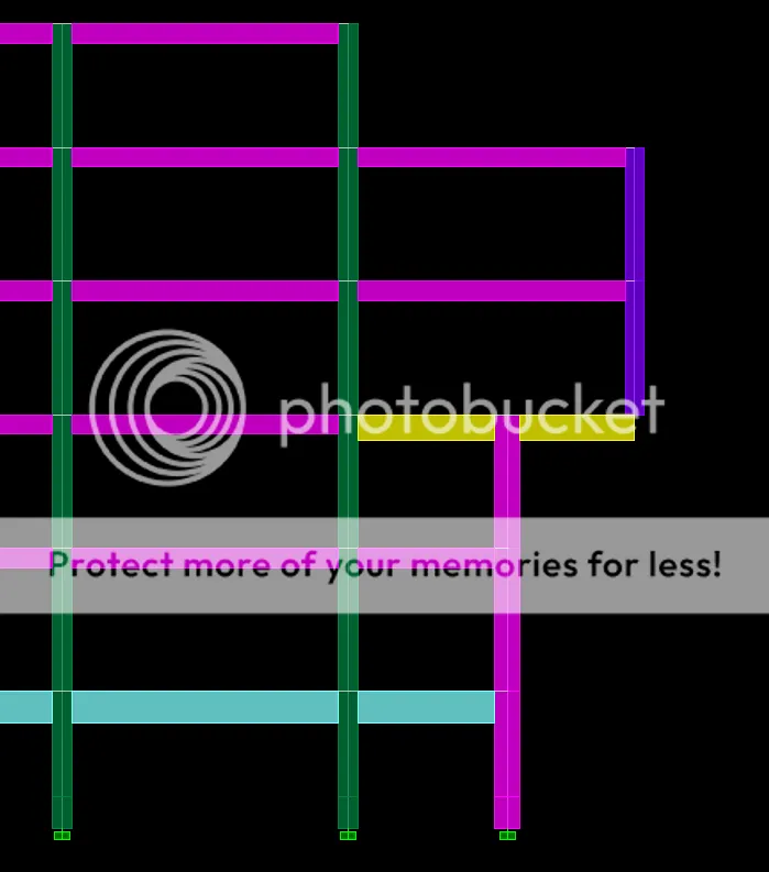

Chào các bro trong diễn đàn! Hiện tại em đang thiết kê một công trình bệnh viện và đang gặp phải những vướng mắc nhất định. Hôm nay em đăng bài lên diễn đàn mong các bro chỉ giáo. Công trình của em bao gồm 5 tầng nhịp tương đối lớn 6.3x9 m. Về giải pháp kết cấu cho công trình thì em có thể giải quyết được, nhưng tại vị trí sàn tầng 2 của công trình có 1 hệ dầm console L=4m, ở trên đỡ thêm 2 tầng. Hiện tại cột tại vì trí dầm console em đang chọn kích thước 800x800, kích thước dầm console 800x800. Khi em chạy mô hình thì nội lực tại gối của dầm rất lớn. Và lượng thép rất lớn. Em chưa làm công trình có nhịp console lớn như thế này nên mong được các bro chỉ bảo.
  • Khi tính toán cần chú ý những gì? Lựa chọn tiết diện sao cho phù hợp?
  • Bố trí cốt thép của dầm console này như thế nào?
  • Hay có giải pháp nào tốt hơn để chọn lựa cho phương án kết cấu này?
Mong các bro trên diễn đàn trợ giúp!

Hi bạn, Mình chưa được làm kết cấu này nhưng xin góp một số ý kiến để bạn tham khảo trong quá trình thiết kế: Nếu có thể thì bạn post thêm MBKC thì mng sẽ có ý kiến đầy đủ rõ ràng hơn 1. TTGH1 Tính toán thỏa về bền, Mình nghĩ bạn đủ sức để xác định được tiết diện hợp lý cho dầm công xôn này và cột đỡ bên dưới. Công trình có dầm công xôn lớn thì chú ý thêm thành phần đứng của tác dụng động đất (nếu ở vùng động đất yếu chỉ yêu cầu cấu tạo kháng chấn thì lưu ý các yêu cầu trong tiêu chuẩn) Cốt thép dưới của dầm đôi khi lớn hơn mình đặt theo cấu tạo :) Ngoài ra, có thể có các phương án kc tùy kiến trúc cho phép hay không: thêm thanh chống xiên cho dầm, sử dụng dầm có tiết diện vát...Nên dùng bê tông và cốt thép cường độ cao. Nên xem xét thêm phương án PT nếu có thể Cốt thép chủ bố trí đúng cấu tạo, đủ neo nối, hàm lượng, thông thủy, kích thước cốt liệu, diện tích yêu cầu Cốt thép đai cũng vậy, tính bao nhiêu thì đặt bấy nhiêu. 2. TTGH2 tính toán thỏa về biến dạng và nứt Tính toán đủ võng dài hạn (điều kiện sử dụng), võng tức thời (điều kiện lắp đặt cấu kiện phi kết cấu) Tính toán về nứt: bề rộng vết nứt cho phép dưới tác dụng của mô men dài hạn. (a Hùng đã có file tính về v đề này, bạn tham khảo thêm) (Nếu bạn ko ngại có thể gửi ETABS cho mình, mình sẽ check, tính toán và gửi kết quả feedback lại cho bạn, mình cũng tò mò nó lớn đến mức nào :D, tất nhiên là chỉ cho khu vực công xôn này thôi nhé. Mail mình: luongthetrungce@gmail.com) Regards,

Cảm ơn bạn đã quan tâm đến chủ đề. Mình gửi thêm MBKC của công trình. Và mình sẽ gửi file etabs vào mail của bạn.

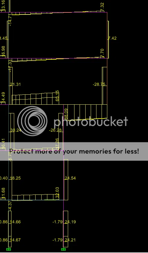

Phần trả lời hơi rườm rà nên mình tổng hợp lại thành 1 file pdf bên dưới. Lưu ý giá trị mô men mình sử dụng có được từ các trường hợp: 1. do tác dụng ngắn hạn của toàn bộ tải trọng (SW + SDL + LL) 2. do tác dụng ngắn hạn của phần tải trọng dài hạn (SW + SDL + longterm LL) 3. do tác dụng dài hạn của phần tải trọng dài hạn (SW + SDL + longterm LL) Phần dài hạn longterm của LL xem trong TCVN 2737. Ảnh phần tính toán SAFE hơi mờ nên sửa lên đây: Rất hy vọng ai đó thấy gì đó sai sai.

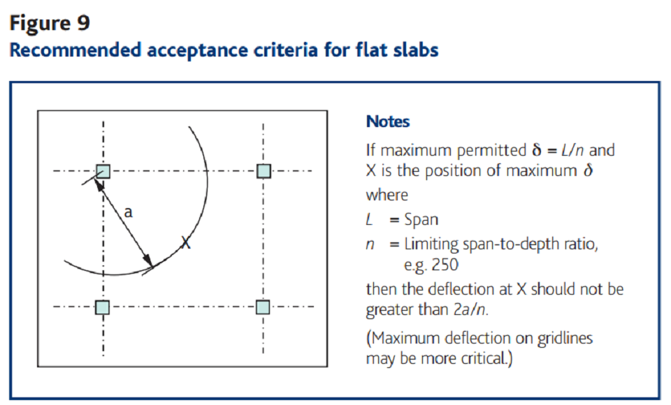

Bác cho em hỏi 2 vấn đề: 1. Về cái L trong công thức tính toán độ võng của dầm conson: Nó là chiều dài tính toán L=2L1, trong đó L1 là chiều dài vươn của conson, hay là L = L1 luôn. - Theo Phụ lục F TCVN 5574-2012 thì L = L1 là chiều dài vươn của conson. - Theo em nghĩ thì L=2L1 sẽ đúng hơn vì khi dùng chiều dài để tính toán độ võng giới hạn ta lấy L=2L1 (Điều 4.2.11 - chú thích bảng 4, Phụ lục C - chú thích bảng C.1). Và thực tế bác tính bằng phần mềm cũng khá sát với tính tay. 2. Về độ võng tại vị trí conson giữa Y6 và Y7, độ võng ở đây sẽ lớn hơn độ võng ở đầu conson. Theo em nghĩ ở đây nó vẫn thuộc về conson, nếu cho độ võng giới hạn [f] như bác tính nó to hơn cả độ võng giới hạn của đầu dầm conson thì có vẻ không hợp lý lắm, vậy nên lấy bằng độ võng giới hạn của đầu conson thôi (và nó vẫn thỏa mãn :D). Em cảm ơn bác ạ.
vtthanyeu
Bài viết: 6
RE: GIẢI PHÁP NÀO CHO DẦM CONSOLE NHỊP LỚN??!
21-04-2018, 06:15
1. Mình cũng nghĩ giống bạn, nhịp tính toán của công xôn L = 2 L1 (L1 chiều dài vươn công xôn) Bạn cứ tưởng tượng công thức tính Moment của dầm công xôn chịu tải phân bố = dầm đơn giản 2 đầu khớp có nhịp gấp đôi :D 2. Độ võng này hình như mình so sánh nhịp tính toán là: Mình không coi dải đầu cột hay dầm ở đó là gối tựa để tính toán độ võng tuyệt đối. Ps: Tối về rảnh lôi mấy quyển đánh vần ra đọc thấy cái ảnh này dễ hiểu khi kiểm tra võng cho các bạn. Vì lý do kiểm soát bản quyền nên mình ko thể up ảnh trực tiếp. Các bạn xem trong đính kèm nhé.
TrungCE
Bài viết: 27
Tham gia: 15/11/2021
23-04-2018, 07:45
Bác cho em hỏi thêm là cái tính bề rộng vết nứt mình phải tính tại tiết diện có mômen lớn nhất phải không ạ?
vtthanyeu
Bài viết: 6
24-04-2018, 05:52
vtthanyeu
Đúng. Bê tông nứt trong trường hợp này do ứng suất vùng kéo vượt quá Rbt của bê tông. Nên chỗ nào có ứng suất kéo hay mô men lớn là phải kiểm tra :D
TrungCE
Bài viết: 27
03-06-2018, 14:43
Trong sách "Tính toán thực hành cấu kiện BTCT tập 2" của thầy Cống thì L = L1 là chiều dài vươn của conson khi tính độ võng f bác ạ (em up ở ảnh đính kèm), còn L = 2L1 khi tính độ võng cho phép [f] theo TCVN.
