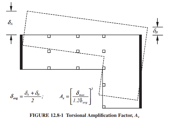

A Hùng cho e hỏi với công trình có dao động xoắn tại mode 1 do khoảng cách tâm cứng và tâm khối lượng lệch nhau tầm 2m và không thể tăng tiết diện cột vách. Nên e vẫn sẽ tính toán cấu kiện bình thường không loại trừ dao động xoắn và tính toán cấu kiện dầm cột bình thường thì có ảnh hưởng gì không ạ. Ảnh minh họa là giới hạn tỉ lệ về xoắn trong tiêu chuẩn ACSE7-10 mục 12.8.14. E chưa rõ cách sử dụng deltaA, và Delta B mong anh giải thích thêm ạ.
