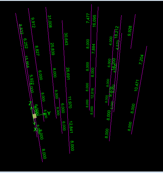

Tại sao trong mô hình khung btct lại suất hiện hàm lượng thép trên đỉnh cột , hàm lượng luôn lớn nhất . Lưu ý như thế nào khi lựa trọn thép trong toàn chiều cao công trình hơp lý. Tối ưu nhất.
HINH 2.png (Kích thước: 37.04 KB / Tải về: 4)

Như vậy, ta hiểu là nên bố trí thép cột cho tầng mái sẽ lớn hơn tầng dưới như thao biểu đồ thép xuất hiện cột tầng mái sẽ lớn hơn tầng dưới ạ. có thể giải thích hiểu rõ hơn được không ạ. theo a và a hồ việt hùng.

Việc cốt thép tầng mái cao hơn thép tầng dưới hoàn toàn có thể xảy ra (do lực dọc nhỏ, moment lại lớn). E cứ bố trí thép tầng mái này lớn hơn tầng dưới theo tính toán.

thực tế chưa thấy trường hợp này bố trí thép trên mái lớn hơn bao giờ. a chia sẽ hình anh thực tế hơn được ko.
