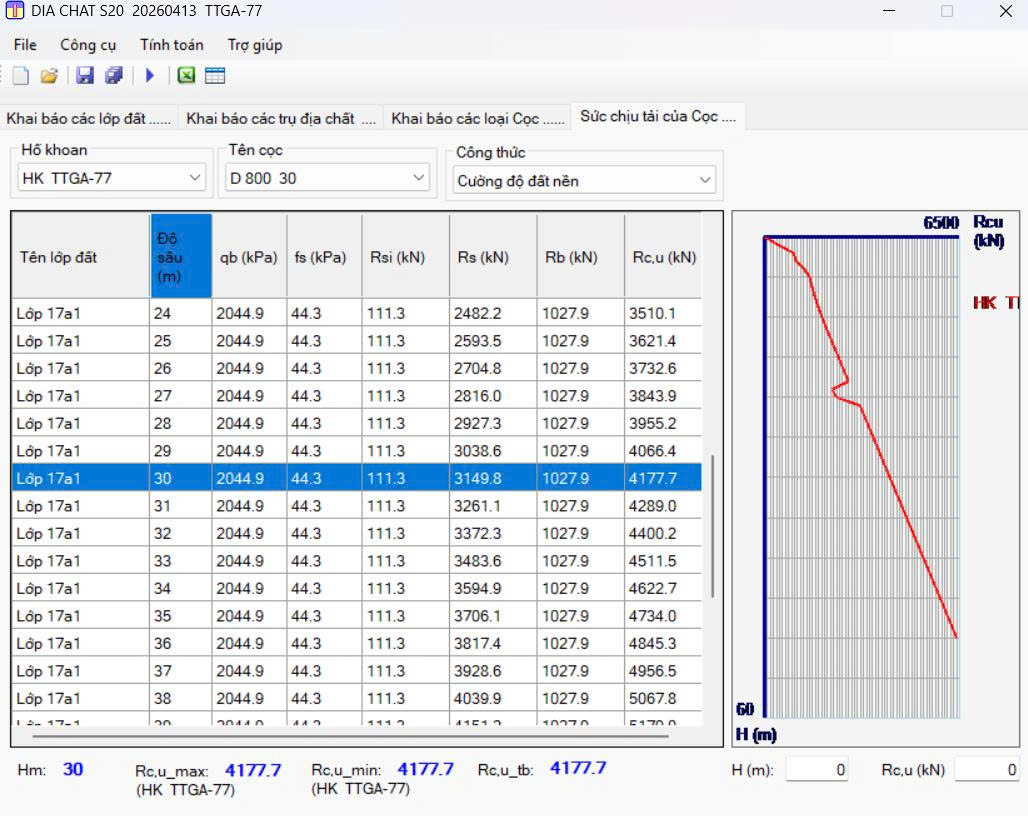

Cho mình hỏi, bảng tính sức chiểu tải cọc khoan nhồi, cọc ép theo đất nền Rcu đã chia hệ số an toàn chưa/ giá trị hệ số an toàn là bao nhiêu. mình hỏi bạn hỗ trợ kỹ thuật thì bảo chưa chia hệ số an toàn. nhờ giải đáp giúp

Rcusức chịu tải cực hạn, nó đúng như khái niệm nêu trong tiêu chuẩn TCVN 10304:2014, nghĩa là chưa chia cho hệ số điều kiện làm việc
Hệ số điều kiện làm việc sẽ được xác định phụ thuộc số lượng cọc trong đài, hệ số tầm quan trọng công trình v.v.. và được tự động áp dụng trong phần mềm PFD 2015 bạn ạ
