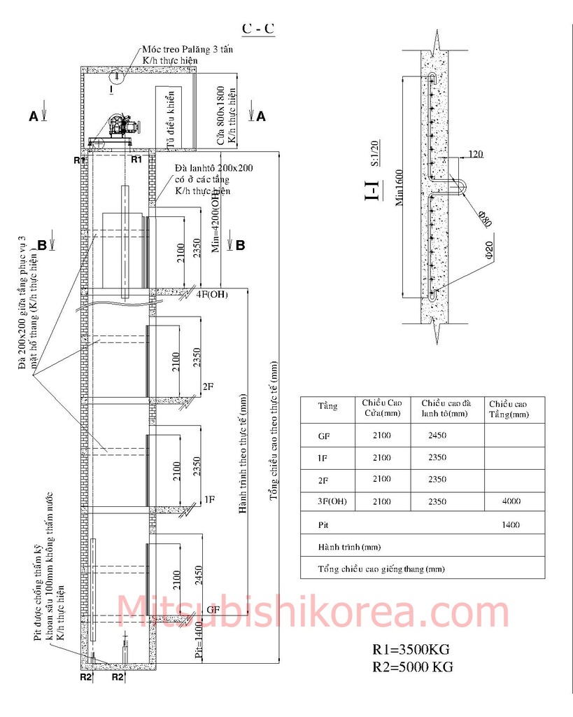

E định thiết kế hố thang máy theo kiểu hố đà dầm chịu lực- tường gạch che quanh (như hình ảnh kèm theo ), công trình khoảng 4- 5 tầng. 1. Hệ khung cột, đà dầm tính toán như hệ khung BTCT bình thường hay có đặc biệt gì không ạ? 2. Khi khai báo vào phần mềm etabs thì có cần tăng độ cứng của cột, đà dầm hố thang máy ko ạ hay là khai báo bình thường? 3. Tải trọng thang máy lấy theo thông số của nhà sản xuất hay có tiêu chuẩn nào để gán vào etabs ko ạ? 4. Cho e tham khảo một số tài liệu hoặc ví dụ liên quan với ạ. Nhờ mọi người giải đáp giùm e với ạ..Please. hiuhiu. Thanks!!!!!

Chào em, thường thì cái gì chưa thấy nên lạ, chưa làm nên lo
Việc sử dụng khung = cột + dầm thay cho vách để làm hố thang máy là rất phổ biến, không có gì đặc biệt.
Hệ khung có khoảng cách cột là bé do hố thang máy = 1.8~2.5m nên hệ khung rất cứng so với tải trọng thang máy. Em có thể tra catalog để gán tải trọng cho thang máy vào Etabs, hoặc đơn giản khai báo hoạt tải sàn kỹ thuật (~900 kG/m2) lên sàn kỹ thuật thang máy
Hố pit vẫn cần làm vách bao quanh để chống thấm
