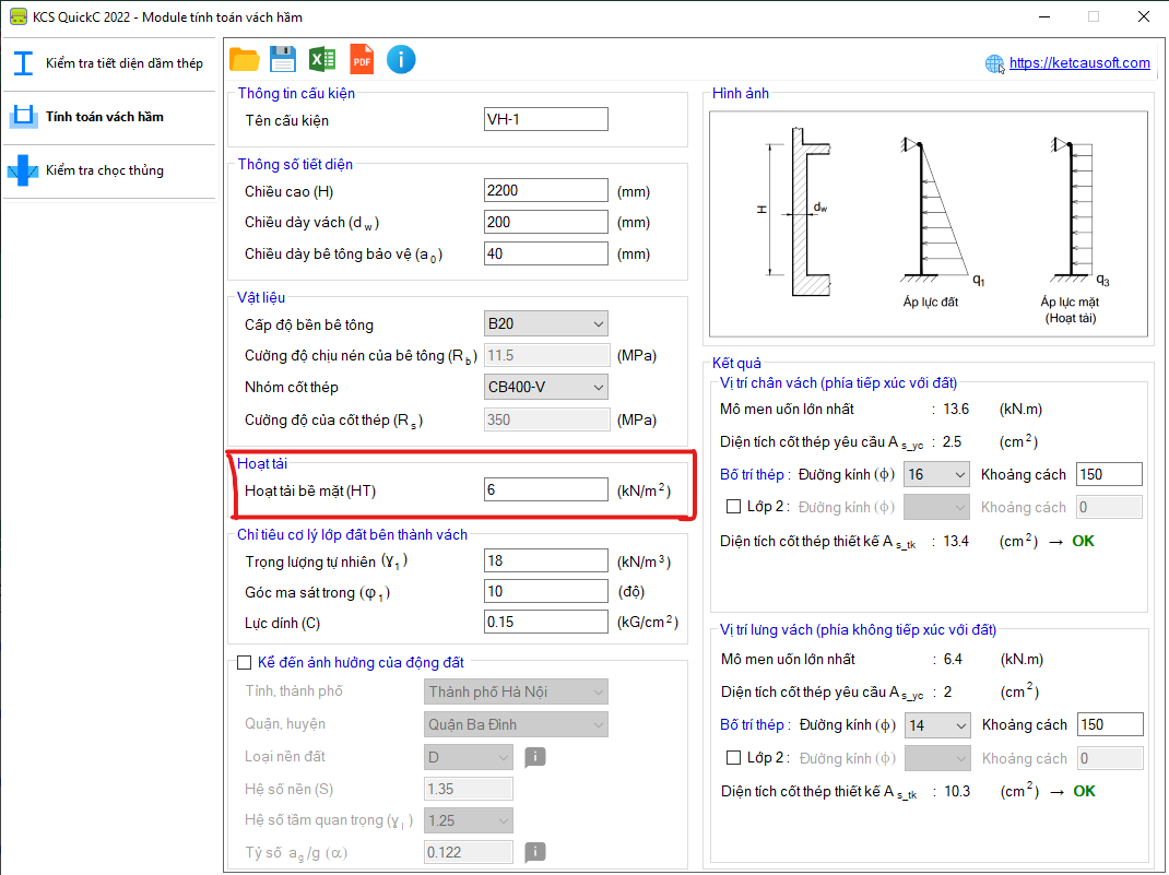

Hoạt tải bề mặt trong phần mềm quickC 2022
12-03-2026, 09:26
trong trường hợp bể em ngoài nhà và có xe chữa cháy đi qua thì e gán HT bề mặt là = 25 đúng k ạ
khai
Tham gia: 12/08/2024
RE: Hoạt tải bề mặt trong phần mềm quickC 2022
13-03-2026, 08:29
Đúng như vậy em ạ, đây là tải trọng xuất hiện trên mặt đất cạnh tường chắn / vách hầm.
Trong trường hợp có xe chữa cháy thì lấy giá trị như quy định trong 8.6.2 của TCVN 2737:2023, giá trị tính toán khoảng 25kN/m2
