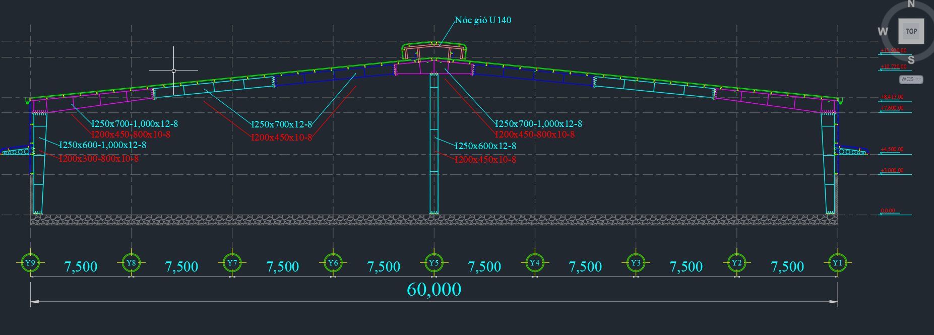

Đầu tiên em xin gửi lời chào đến tất cả mọi người, Đầu tháng em được giao cho kiểm tra tối ưu cái nhà xưởng nhịp 60m, em là dân tính kết cấu nhà cao tầng nên cũng ko rành cái món này nên vào nhờ mọi người giúp đỡ. Trong hình em gửi là có 2 màu tiết diện: Màu xanh của người ta tính, còn màu đỏ là em chọn lại. Em kiểm tra các điều kiện bền và ổn định theo tiết diện em chọn mới lên đến khoảng 50% cho phép. Sau khi tính toán xong thì tiết diện em tối ưu nó nhỏ hơn nhiều so với của người ta nên cũng hơi hoang mang, vùng gió ở đây là IA địa hình B ra cũng khá nhỏ. Câu hỏi em muốn đặt ra là: Tiết diện em đưa ra vậy với nhịp 60m là lớn hay nhỏ? Nếu nhỏ thì tại sao, mà nếu lớn thì em có nên giảm để nó đạt gần giới hạn cho phép hay ko? Em xin chân thành cảm ơn mọi người ạ.

Trong thiết kế khung kèo thép thì có 2 tiêu chí bạn cần kiểm tra.
  1. Bền, ổn định;
  2. Chuyển vị, như theo hình của bạn thì phần giữa mỗi đoạn kèo cần thỏa mãn.
Hiện tại mình cứ giả định là xưởng của bạn chỉ thuần túy kèo thép, xà gồ, tấm lợp và đèn chiếu sáng thông thường. (Không bao gồm các hệ MEP nặng). Mình có 1 vài ý kiến sau:
  • Thiết kế kèo thì điều kiện chuyển vị cho phép sẽ đến trước so với bền, nên ít khi nào bạn tối ưu đến ngưỡng fy được, thông thường 70-80% có thể coi là Oki;
  • Tiết diện trên cũng bình thường vì kèo của mình có cột giữa, Bạn nên giảm bản bụng kèo xuống 6ly thay vì 8ly; bạn thay thành 6ly sẽ thấy oki hơn. Mình nghĩ nếu tải thông thường thì mình có thể làm nhỏ hơn nữa.
  • Có chút thắc mắc là liên kết chân cột bạn đang làm là ngàm ?
