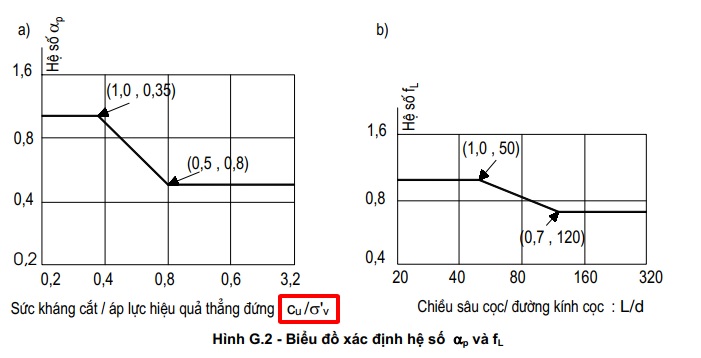

Hỏi về cách xác định hệ số alpha p trong hình G.2 (a) TCVN 10304 của cọc đóng ép.

Chào anh Hùng. Anh cho em hỏi trong công thức tính SCT cọc theo CT Nhật Bản có xác định hệ số alpha p, tuy nhiên nó lại phụ thuộc vào tỉ số cu/a'v, hệ số này không biết phần mềm của anh đang tính như nào nếu không có thí nghiệm cắt? Em tìm trong tiêu chuẩn thì không thấy có.

16-10-2023, 08:25
xác định cu thì có nói rồi, nhưng tỉ số cu/xichma’v thì không biết tính như nào vì không có xichma'v đấy anh.

16-10-2023, 15:18
Ý anh là em hỏi như người không được ăn học? Em cũng không hiểu anh được ăn học đến đâu khi trả lời khách hàng của mình như thế. Câu hỏi của em hỏi rất rõ cách xác định alpha p chứ không hỏi Cu nhé, vì Cu thì tiêu chuẩn nói rõ rồi, còn alpha p thì nó phụ thuộc và xichma' v tiêu chuẩn không nói rõ.
Theo tài liệu anh đưa và tài liệu em tham khảo được thì xichma' v phụ thuộc vào mực nước ngầm nữa, nhưng phần mềm tính cọc không thấy yêu cầu nhập chiều cao mực nước ngầm? Vậy phần mềm đang tính xichma' v như nào? đấy mới là cái chính em cần hỏi.
