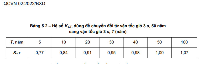

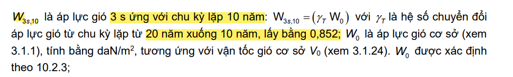

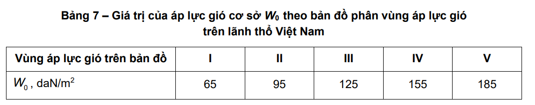

Cho em hỏi là chỗ Wo theo TCVN 2737-2023 đang lấy theo QC 02 với giá trị  gian trung bình trong 3s, chu kỳ lặp 20 năm. Vậy nếu muốn tính 50 năm, 100 năm thì nhân hệ số nào ạ ?
Có phải là sử dụng bảng 5.2 trong quy chuẩn QC02 không ạ ?
