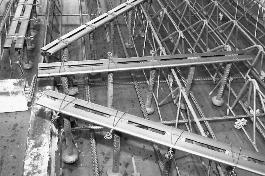

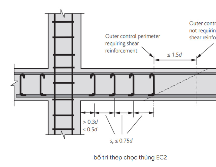

Cho em hỏi về thép chống cắt ở khu vực mũ cột (thép móc như hình) khi bố trí thực tế có cần uốn móc ko ạ hay chỉ cần để thẳng ?
Em có xem cấu tạo trong catalo của cái đinh chống cắt chỗ gần cột thì họ cấu tạo thẳng như hình dưới, vậy cái đoạn móc kia mục đích chỉ để cố định cái thép với nhau hay phải bẻ mỏ để neo ạ. Ví dụ như cái thép chống cắt kia e dùng d8 là thép trơn thì mới cần bẻ mỏ để neo tăng khả năng chịu lực còn nếu dùng thép vằn thì không cần phải không ạ ?
