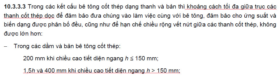

Cho minh hỏi nếu theo tiểu chuẩn thì có phải chiều cao dầm 450 trở lên bắt đầu phải bố trí thép chồng phình phải không ? Hiện mình đang làm dầm cao 650 nhưng không bố trí thép chống phình, bên thẩm tra yêu cầu làm theo Tiêu chuẩn khoảng cách các thép dọc >400m phải bố trí thép chóng phình như theo điều khoản 10.3.3.3 trong ảnh chụp có đúng không ạ ?
