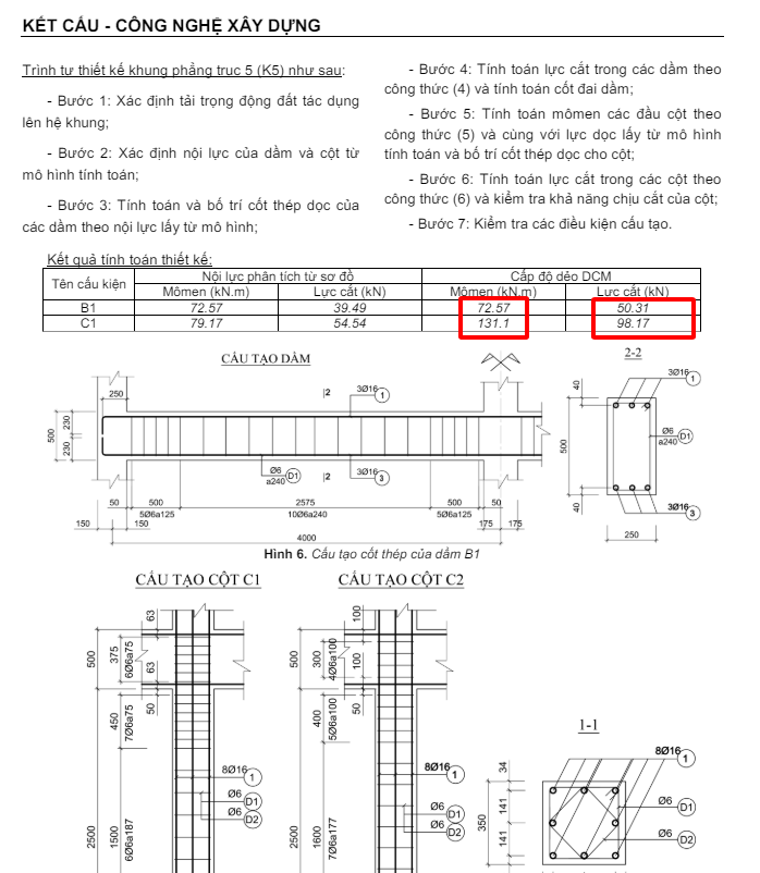

Em chào a Hùng. Em có tìm hiểu về tính toán công trình chịu động đất theo tài liệu này
https://ibst.vn/upload/documents/file_upload/1644572833Vo-Minh-Quang-Trung-Kien.pdf
Tại phần ví dụ thực hành ở bảng này em xem và chưa rõ được cách áp dụng công thức mà bài báo có đề cập, do kết quả chỉ là tóm tắt. Anh có thể diễn giải kỹ hơn về kết quả ( bằng cách thay số ) mà em gạch chân ở bảng này để dễ hình dung và áp dụng thực tế khi thiết kế được không ạ.
Ngoài ra cho em hỏi khi thiết kế công trình sử dụng hệ chuyển thì có dùng được cấp dẻo DCM không ạ.
