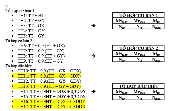

Cho e hỏi e đang làm đồ án tốt nghiệp em đã tổ hợp ra 17 combo như thế này đã đủ chưa ạ. Trong đó:
  • GX,GY : gió tính Phương X,Y gán diaphram
  • GDX,GDY : gió động phương X,Y gán diaphram
  • DDX,DDY: động đất phương X,Y gán phổ
Và e có thêm 1 câu hỏi nữa : Thầy giáo có bắt e tổ hợp tay trong đó phần gán gió X e gán vào diaphram thì có 2 phương X+, X- thì em gán X- thay vào trong lúc combo đổi 1 thành -1. Giờ e muốn lấy nội lực do GX- gây ra để tổ hợp tay em phải tạo thêm GX- ở load pattenrn rồi gán lại thêm dấu trừ vào trước tải trọng gió đúng không ạ?
