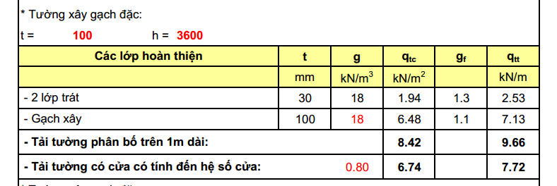

Dạ chào a Hùng. e có vài thắc mắc ngoài lề 1 chút ạ. khi e chạy mô hình e thường dùng tải trọng tường là gạch đặc. khi chạy xong e thấy nội lực rất lớn so với những gì thiết của bản vẽ cũ (theo kinh nghiệm của những người đi trước). Nếu e gán vào tải trọng tường là gạch rỗng thì nó có giảm đi 1 chút nội lực k ạ. nó có sát với thực tế không ạ. Và nếu theo kinh nghiệm của a khi mô hình 1 nhà phố hay 1 trường học thì nên chọn loại gạch đặc hay rỗng ạ. Vì có vài lí do là những hồ sơ cũ đã làm đã thi công rồi kêu e kiểm tra lại nhưng khi kiểm tra lại thì e thấy ra thép cao hơn thiết kế cũ. mong a giải đáp. e cảm ơn a nhiều ạ
