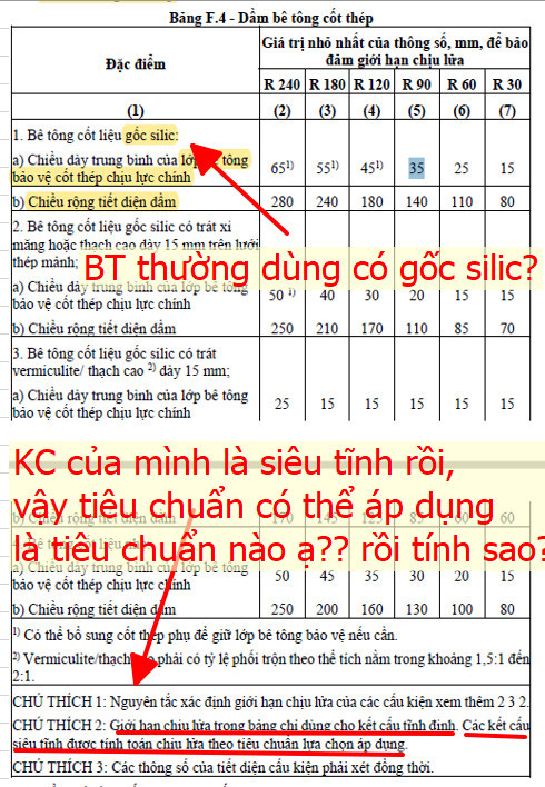

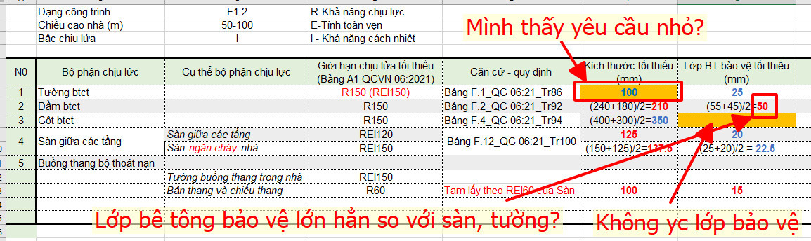

Cho hỏi là mình đang có nhiều điều thắc mắc trong QCVN 06-2021/BXD về yêu cầu an toàn PCCC đối với KẾT CẤU (mình đang làm công trình Condotel cao 20 tầng sát biển Vũng tàu, Thiết kế đang là toàn bộ hệ VÁCH chịu lực, dầm sàn BTCT thường B40). Mình có note lại một số ý ở dưới, mong chỉ giùm
