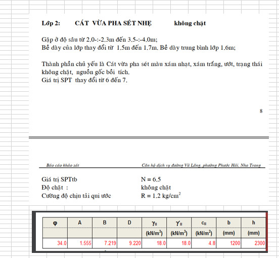

Dạ chào anh cho em hỏi? trong hồ sơ khảo sát địa chất có ghi cường độ chịu tải qui ước R=1.2kg/m2 và trong lớp đó có hệ số Phi=34 độ em tra bảng và tính ra Rtc, vậy anh cho em hỏi nên dùng hệ R qui ước hay dùng Rtc để tính toán cho móng vậy anh! em cảm ơn anh!

Cường độ chịu tải quy ước (được đề cập trong thuyết minh KSDC) là giá trị tính cho móng quy ước kích thước 1x1m sâu 1m, móng thực tế sẽ có kích thước khác và cường độ của đất dưới móng cũng sẽ khác nên bài toán thiết kế phải tính giá trị cụ thể, Rqu chỉ là để tham khảo ước lượng
