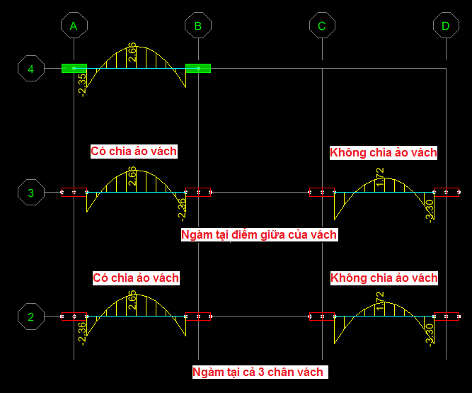

. Ban đầu mình nghĩ có 2 nguyên nhân cơ bản khiến mô men trong 2 trường hợp là khác nhau:
  • Nguyên nhân thứ 1 là nhịp tính toán. Nhịp tính toán của dầm trong 2 trường hợp trên là khác nhau, trường hợp khai báo là cột (TH1) thì nhịp tính toán trong Etabs là từ tim cột đến tim cột, vì Etabs coi các phần tử chỉ giao nhau tại nút. Trong khi nhịp tính toán của dầm trong trường hợp vách (TH2) sẽ tính từ mép vách đến mép vách. TH2 có nhịp tính toán bé hơn TH1 cho nên mô men tại bụng dầm ở TH2 bé hơn TH1, còn mô men tại gối thì nằm ở nguyên nhân thứ 2
  • Nguyên nhân thứ 2 là do mô men của cột được xác định tại mép cột, Etabs sẽ tự cắt đi phần mô men phía trong tiết diện cột và chỉ thể hiện phần mô men tại mép cột, do đó mô men âm ở dầm trong TH1 lại bé hơn TH2 (vì TH2 không bị cắt phần mô men âm)
Nhưng sự thực sẽ khiến tất cả chúng ta thất vọng: nguyên nhân gây ra sai sót (?) chính là Etabs (có sự đồng lõa của chúng ta), file đính kèm cho thấy rằng việc chia hay không chia ảo, và chia ảo vách ở các mức độ khác nhau sẽ khiến nội lực trong dầm khác nhau.
ViduWallColumn.rar (Kích thước: 12.67 KB / Tải về: 758)

RE: khác nhau giữa cột và vách
06-11-2013, 15:26
Co them vi du nay da qua ro rang la anh huong cai thu 2 ma toi noi, tuong tac giua cac phan tu vach khi chia, nhung neu la noi luc san lien ket voi dau vach hoac cot trong trang web toi gui, ro rang la do ca 2 nguyen nhan toi de xuat. van de la phai co vi du moi RO NHU BAN NGAY DUOC
Bác tăng mô hình lên thành 5-6 tầng thì tất cả đều khác nhau đấy.
