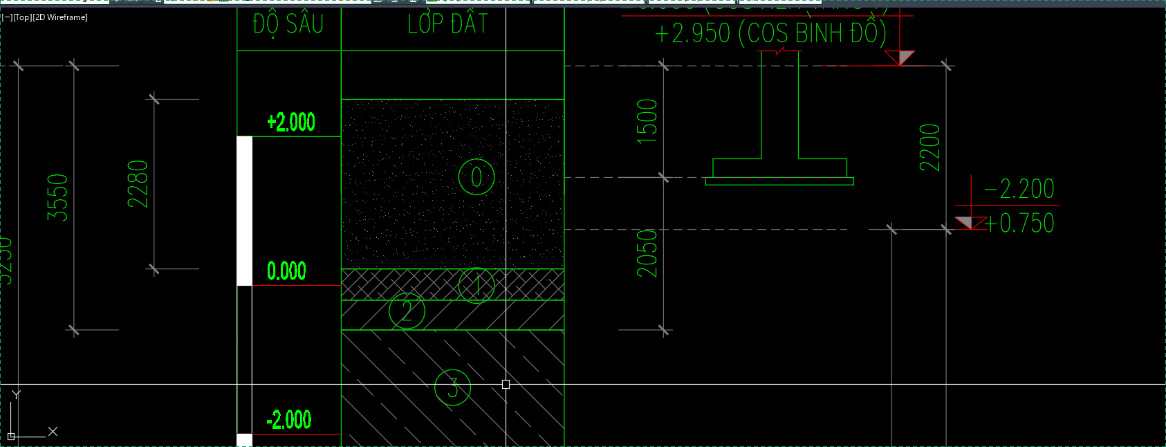

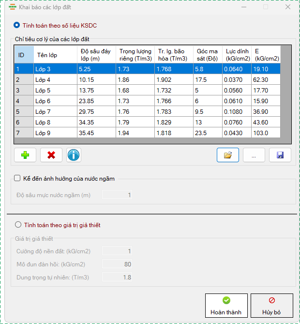

em đặt móng trên cái lớp đất lâp là lớp đất 0. Khi khai báo địa chất vào phần mềm tính toán móng đơn thì minh khaioo báo như thế nào ạ
Lớp đất lấp là lớp đất san lấp kiểu đất đá lẫn gạch vỡ linh tinh thôi ạ

Đất lấp được giả thiết có sức chịu tải không đáng kể (có thể bỏ qua) nên mình khai báo các thông số tương tự các lớp đất yếu anh nhé, (thông số ví dụ: gamma = 1, 5, phi = 1 độ, lực dính c = 0, E =1)
