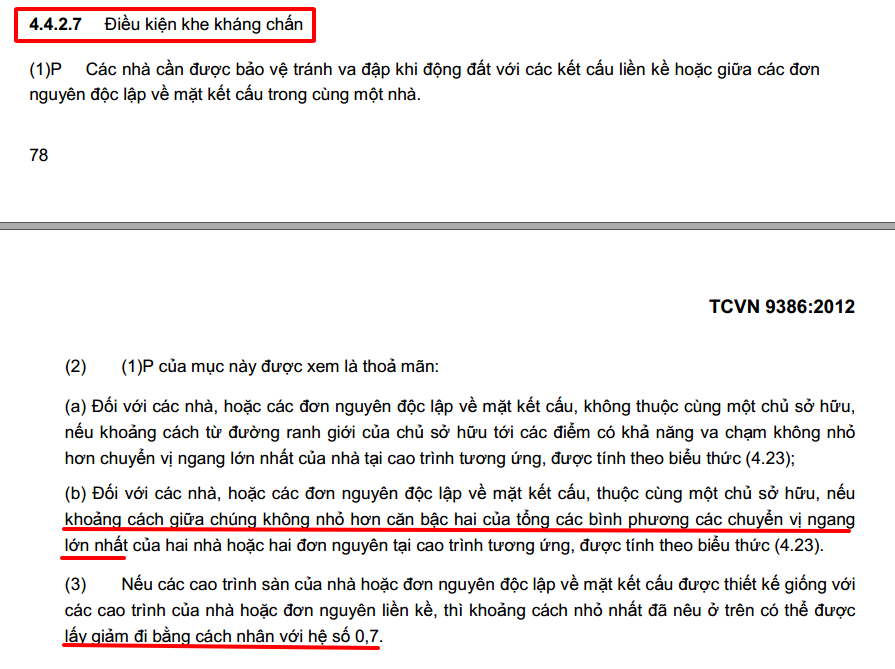

Tuy nhiên có những trường hợp khe kháng chấn là khe bị động. Đó là những trường hợp có cấu tạo khe nhiệt hoặc khe lún. Khi có mặt các khe này, thì chúng phải thỏa mãn điều kiện của một cái khe trong tiêu chuẩn thiết kế kháng chấn. Đó là khoảng cách giữa chúng phải thỏa mãn để trong tình huống động đất các phần của công trình không được va đập vào nhau (như phần trích dẫn trong hình đính kèm). Và khoảng cách này thường rất lớn, đòi hỏi rất nhiều giải pháp kỹ thuật đi kèm như chống thấm dột, chống cháy, chịu tải trọng khi vận hành v.v..
