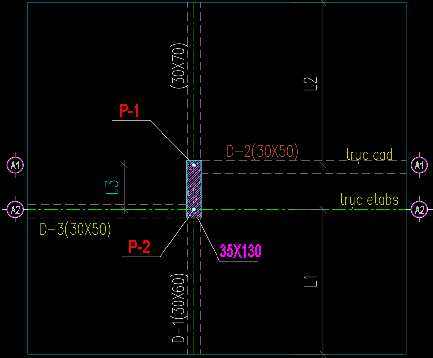

Khi mô hình cột từ bản vẽ Cad sang Etabs, em gặp trường hợp này:
Cột 350x1300 (b>h/4 nên e mô hình nó là cột). Bản vẽ kiến trúc thì có 2 lưới trục ngang A1 và A2.
E đặt tim cột Etabs tại trục A2 (thiên về nguy hiểm - tăng chiều dài nhịp dầm D-1).
Đơn vị Thẩm tra có 2 ý như sau:
1. Đặt cột tại trục A2 làm giảm chiều dài nhịp dầm D-1 (đoạn 30x60) đi 1 đoạn L3 (thực tế khoảng 50cm) dẫn đến nội lực đoạn này không đúng.
2. Dầm D-2 đang được kê lên cột, đặt tim cột tại trục A-2 làm dầm D-2 kê lên dầm là không phản ánh đúng thực tế làm việc và ảnh hưởng đên nội lực của dầm D-2 và cột.
Vậy theo các anh chị thì nên mô hình cột trong etabs như thế nào đối với những trường hợp này.
