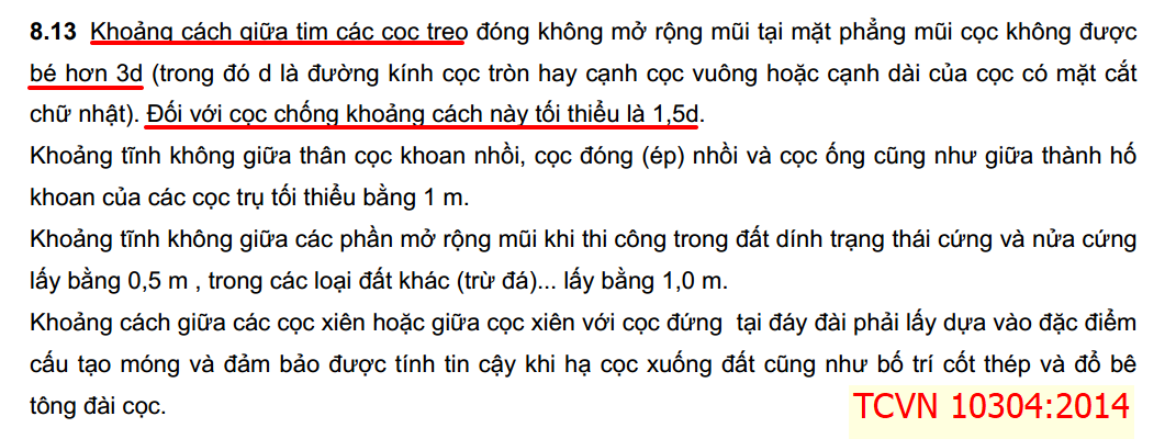

Em chào anh Hùng và đội ngũ ketcausoft, chúc anh và team năm mới nhiều thành công. Em đang gặp 1 vấn đề về quy định khoảng cách tối thiểu giữa 2 tim cọc khoan nhồi.
Trong TCVN 10304:2014 thì quy định khoảng cách tối thiểu giữa 2 thân cọc khoan nhồi là 1m ( mục 8.13 ).
Trong TCN 22 TCN-272-2005 mục 10.7.1.5 thì quy định tối thiểu 2.5D.
Công trình hiện đang thiết kế là công trình cao tầng, đường kính cọc khoan nhồi có thể lên đến hơn 2m. Vậy xin hỏi là khoảng cách tối thiểu giữa 2 tim cọc áp dụng theo tiêu chuẩn nào, ngoài 2 tiêu chuẩn trên còn có các tài liệu khác không.
Xin cảm ơn.
