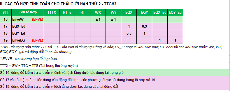

Em chào anh Hùng và cả nhà, e có 1 thắc mắc mong được anh cho ý kiến.
Em có đang tham thảo bảng tổ hợp tải trọng theo TCVN 2737-2023 v6 của Ketcausoft thì thấy trong tổ hợp dùng để kiểm tra chuyển vị đỉnh và chuyển vị lệch tầng dưới tác dụng của tải trọng gió và tải trọng động đất thì thấy trong bảng tính chỉ đang xét đến tải trọng gió và tải trọng động đất mà không xét đến các thành phần khác như tải trọng bản thân, hoàn thiện, tường xây....
Theo quan điểm cá nhân thì e thấy các tải trọng khác ngoài gió và động đất cũng có ảnh hưởng tới chuyển vị của công trình, nên từ trước đến giờ khi Kiểm tra chuyển vị đỉnh và chuyển vị lệch tầng dưới tác dụng của tải trọng gió và tải trọng động đất e vẫn thường kiểm tra với Combo bao theo TTGH2 của các tổ hợp tải trọng TTGH2 có chứa 2 tải trọng này.
Em mong nhận được ý kiến từ anh Hùng và cả nhà. Em cám ơn ạ!
