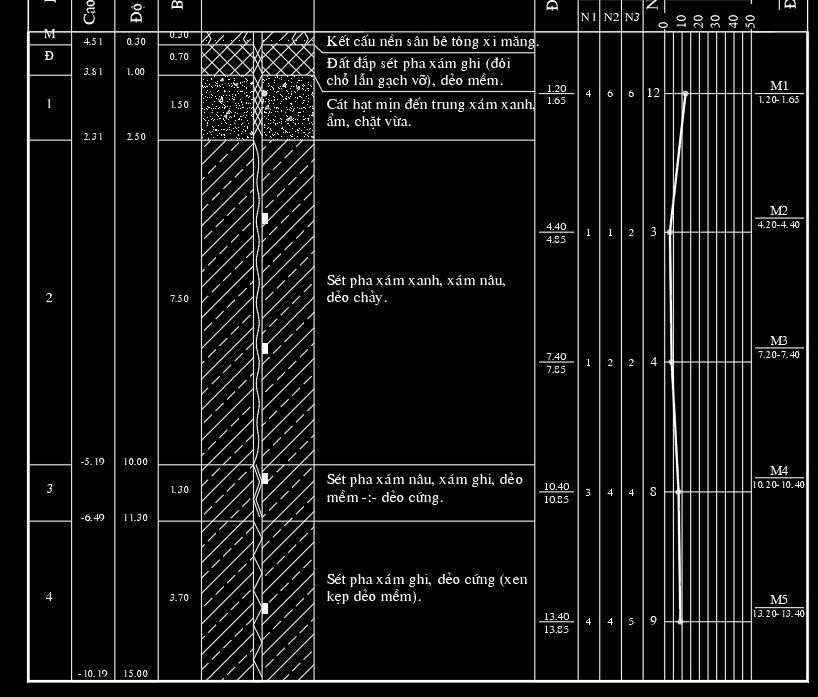

Anh Hùng cho em hỏi ạ. Với nhà 2 tầng, trường học, địa chất như hình đính kèm thì nếu công trình sử dụng móng đơn, đặt lên lớp đất số 1 (cát hạt mịn, chặt vừa) thì phần mềm IFD chưa có bài toán kiểm tra cường độ lớp đất yếu (lớp số 2) ạ. Anh cho ý kiến về phần này với ạ. Em nghĩ nên bổ sung phần này vào ạ.
Chào em, về lý thuyết thì đúng là cần kiểm tra áp lực cho lớp đất yếu số 2;
Điểm khó là xác định 2 thành phần trong bất đẳng thức:  Pz < [Rnd2]
Nếu Pz là áp lực trung bình tại mặt lớp đất yếu số 2, có thể xác định bằng cách sử dụng áp lực đáy móng nhân với hệ số suy giảm theo độ sâu.
Tuy nhiên hiện tại anh cũng chưa tìm thấy cách thức xác định [Rnd2] là áp lực cho phép của lớp đất số 2 em ạ.
Nếu em có thông tin thì gửi giúp để KCS hoàn thiện nội dung này nhé

Cảm ơn anh đã phản hồi ạ. Áp lực cho phép của lớp đất số 2 thì mình tính toán, kiểm tra giống bài toán đệm cát được không anh?
Cũng không hẳn em ạ,
Anh đã tìm thấy một phần liên quan trong tiêu chuẩn, để bọn anh nghiên cứu thêm rồi cập nhật nhé
