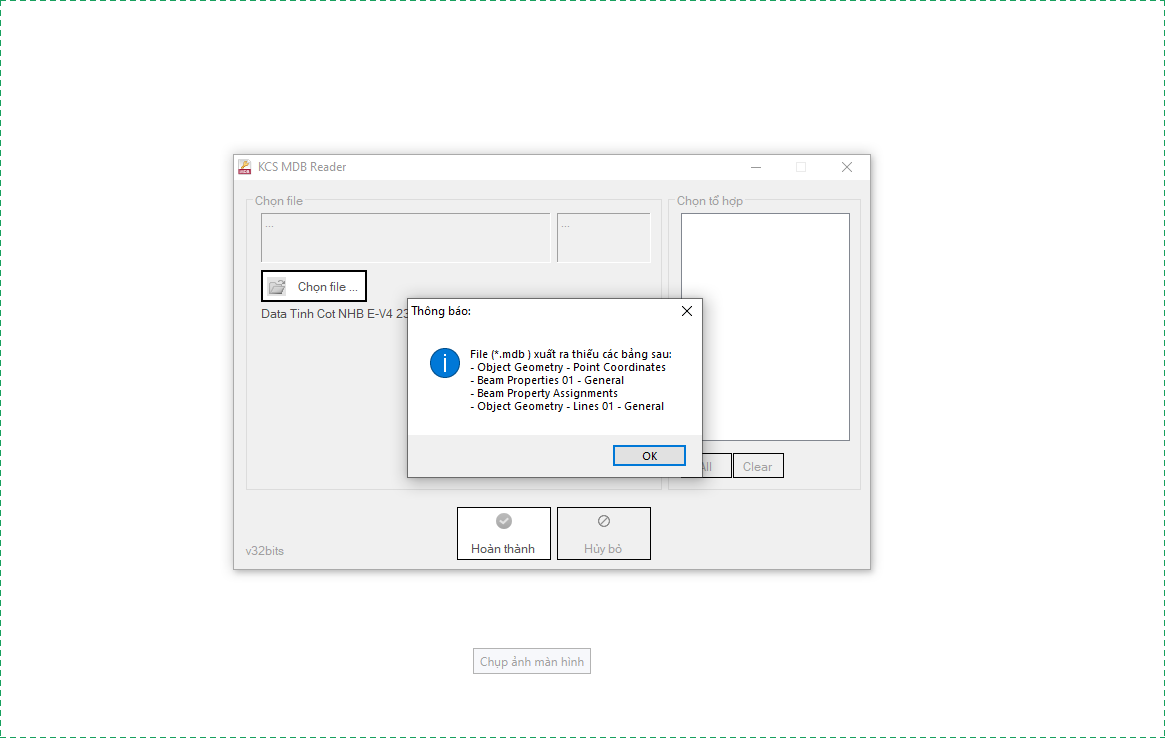

em dùng safe 20 tính giằng móng khi load file access vào bị lổi vậy ạ

hỗ trợ xử lý giúp em được không ạ
Em up trong phần hỗ trợ kỹ thuật em nhé, hoặc liên hệ zalo 0965 376 689 để được hỗ trợ
