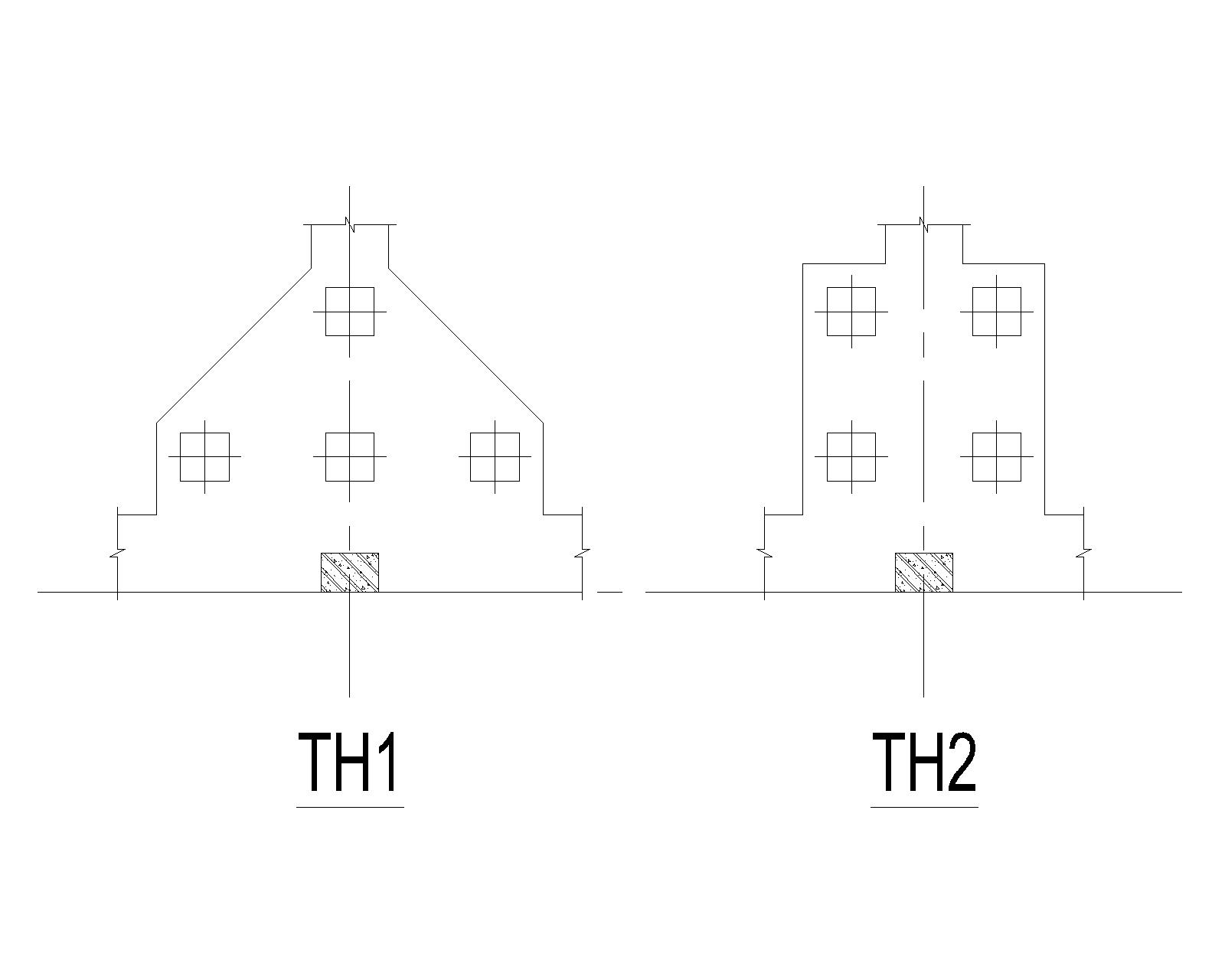

Anh Hùng, và mọi người cho em hỏi vấn đề lựa chọn bố trí cọc cho đài lệch tâm nhà dân như thế nào là hợp lý ah (về khả năng chịu chịu lực va kinh tế), trường hợp 1 hay trường hợp 2 vậy?. Cám ơn mọi người.
Câu hỏi bác có gì ko đúng ko ? 3coc hỏi với 4coc là sao !!! ((ý bác 1 coc chuyển vể dầm móng chiu ah!! )))

Xin lỗi mọi người, mình gửi lộn ah. Mong mọi ng và anh Hùng giúp chọn trường hợp nào hợp lý và an toàn hơn ah. Thanks all
Một trong những kinh nghiệm thiết kế đài cọc lệch tâm là hạn chế khoảng lệch tâm giữa: TÂM CỦA NHÓM CỌC & TÂM CHÂN CỘT. Nếu khoảng lệch tâm trên càng lớn thì các cọc trong đài càng bất lợi, chịu nhiều lực hơn. Đối chiếu với điều kiện trên thì bạn nên chọn PHƯƠNG ÁN 1 ( cho độ lệch tâm nhỏ hơn phương án 2).
Mình cũng nghỉ vậy. Nhưng mình có đọc ở đâu đó là bố trí TH1 thì sẽ tận dụng cọc tốt hơn nhưng dầm móng sẽ lớn nhưng mình không biết giải thích tại sao, đọc lệc tâm của cọc và cột nhỏ thì dầm móng phải nhỏ chứ.
