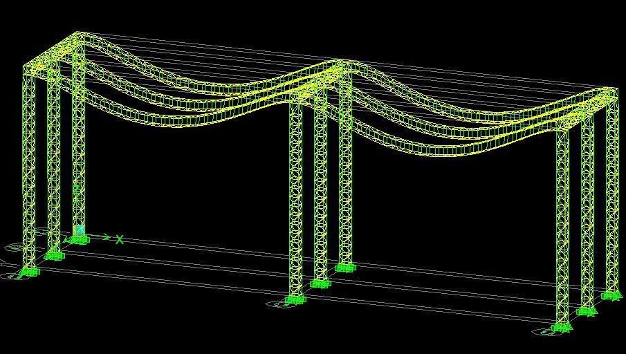

Dạ xin chào mọi người, hiện em đang thiết kế cổng chào khu công nghiệp, lần đầu kh có kinh nghiệm làm nên bơ vơ quá, cột cao 12.35m nhịp ngang 34.5 nhịp dọc 8.4m, khi mô hình dùng vật liệu SS400 thép cột và thép dầm ngang dùng thép ống 75x8mm giằng chéo giằng ngang thì dùng thép ống 27x8mm. Chưa gắn tải chỉ chạy thử thôi mà nhìn nó như muốn sập luôn vậy, lần đầu làm nên kh có chút kinh nghiệm về mô hình cổng chào này, em tham khảo trên mạng làm theo giàn khung không gian ạ, mọi người có ý kiến hay góp ý gì giúp đỡ em với.

Chào em, còn thiếu nhiều thông tin như hình thức kiến trúc, tải trọng, kích thước kết cấu của khung (khoảng cách giữa các thép ống 75x8) nên chư thể kết luận gì nhiều.
Nếu bị võng vượt mức cho phép, em nghiên cứu 1 trong các giải pháp:
  • Tăng chiều cao dàn (tăng khoảng cách giữa các thép ống 75x8) để tăng độ cứng
  • Đổi kết cấu dạng vòm
