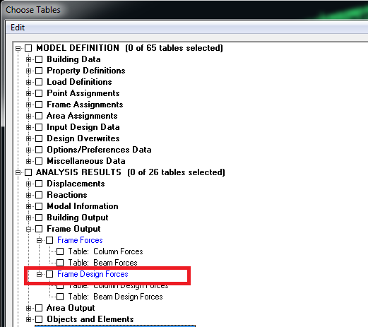

RE: Momen tính toán khác so với momen trong tổ hợp BAO
29-10-2018, 03:02
Câu 1 và 2 em đọc kỹ bài viết phía trên nhé; sẽ thấy tại sao nó lớn hơn, 0.75 không nhân vào mô men trong kết quả phân tích mà nhân vào 1 công thức tính khác Cách làm này được sử dụng bới Etabs đề xuất, không có quy định nào như thế cả nên em cũng không cần áp dụng (thiết lập hệ số = 0) Giá trị nội lực thiết kế em có thể tìm thấy trong bản Frame Design Force (đối với Etabs 9.7.4)

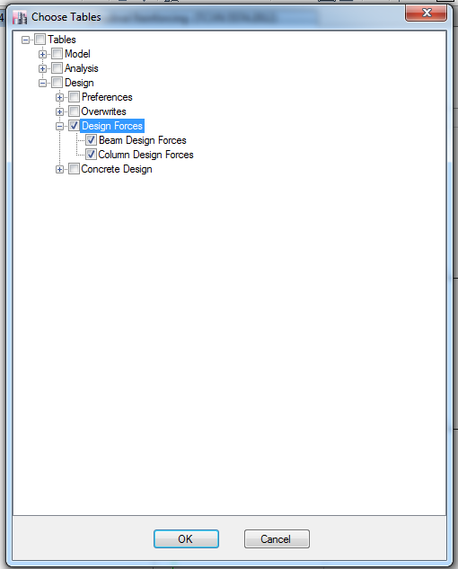

01-11-2018, 14:53
bao1296
Em sử dụng etab 2017 nhưng trong Tables lại không có phần xuất nội lực tính toán thép mà chỉ có nội lực bình thường thôi ạ
Em thấy vẫn có mục đây ạ. Nếu của anh chưa hiện có thể do anh chưa tính thép nên etab 17 chưa hiện anh ạ.
05-11-2018, 03:28
ketcauplus
. Vâng. Em cảm ơn anh ạ
