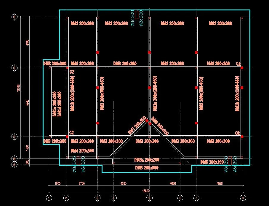

A Hùng cho mình hỏi cách gán tải tam giác phần tường đỡ mái.Đỉnh mái tole nằm giữa trục B - E.Dầm trục B-C,C-D,D-E có tiết diện khác nhau.

Để gần đúng và an toàn, bạn có thể tính toán như một tường có chiều cao không đổi, với chiều cao tường = 0.8 chiều cao đỉnh mái; (tương tự như cách tính toán Lanh tô) Nếu muốn chính xác hơn, Etabs cũng cho phép bạn gán tải trọng dạng tam giác

Nếu có thời giam A Hùng có thể hướng dẫn mình mô hình mái nghiêng bê tông cốt thép trong etabs.Mình ko biết mô hình mái nghiêng như thế nào cả.Cảm ơn A.
