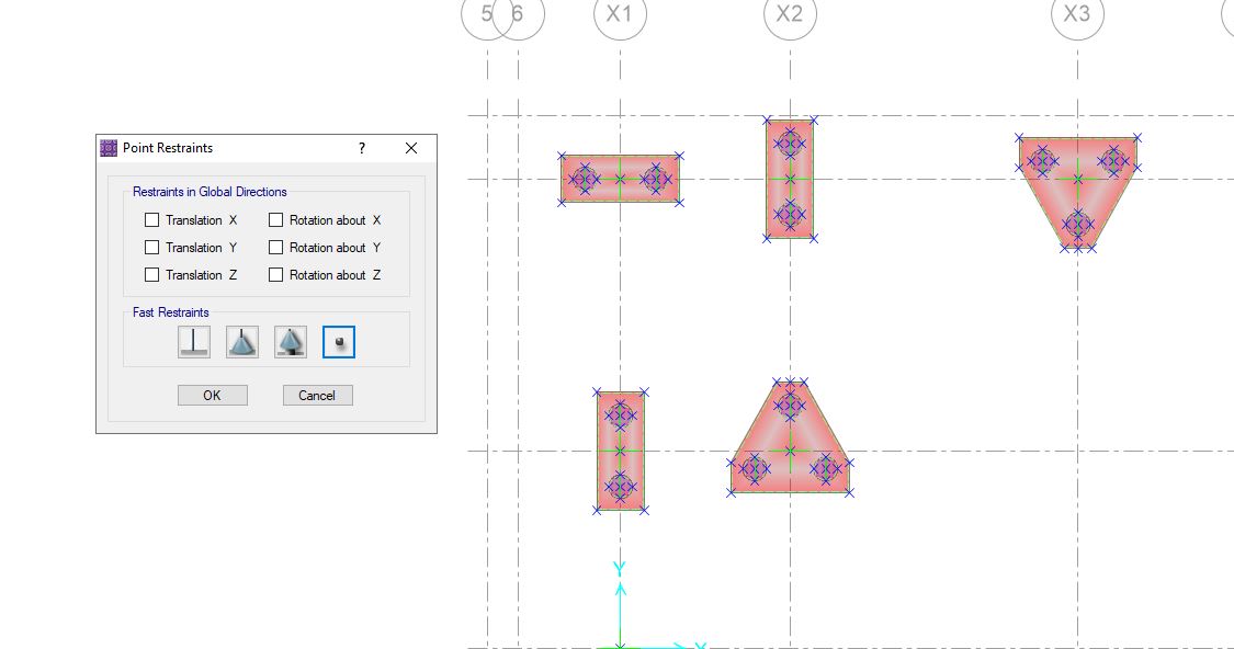

Hi a Hùng, e làm đồ án tốt nghiệp khi xuất nội lực chân cột từ etabs sang safe khi chạy safe nội lực của cột vẫn còn và truyền sang cọc rất ít. e cài lại 2 phiên bản safe vẫn như nhau ạ, không biết có lỗi gì không, mong anh giúp

Chào em, em đính kèm mô hình anh xem thử nhé; khả năng em vẫn gán Spring hoặc ngàm ở chân cột nên tải trọng chủ yếu truyền về điểm đó, phần phản lực của cọc lúc này chỉ còn là của bản thân đài cọc truyền vào.
Em kiểm tra mô hình safe nếu đúng thế thì giải phóng liên kết chỗ nút chân cột đi nhé

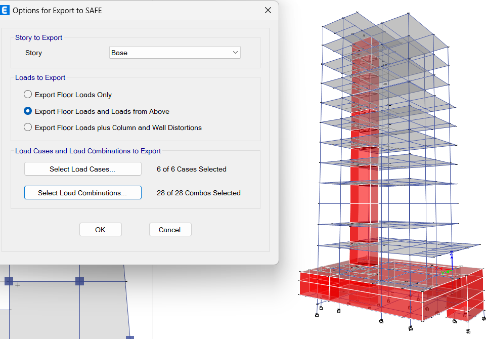

Bạn xuất trong etabs ở lựa chọn nào?

e xuất lựa chọn 2

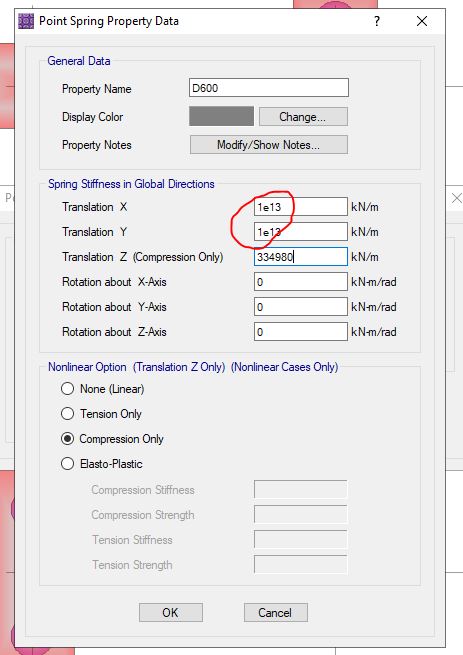

Trong safe bạn xóa gắn lại nút chân cột nhé, bạn đang để ngàm thì ngàm hút hết tải rồi, spring cọc không còn nữa. Khai báo spring bạn có thể để phương X, phương Y giá trị lớn nhé
Bạn xem ảnh vs file đính kèm nhé.
