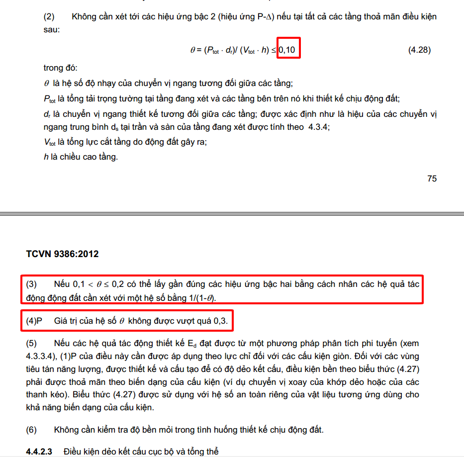

Cho em hỏi em sử dụng phần mềm kiểm tra tổng thể khi kiểm tra độ nhạy để tính toán P-delta thì phần mềm lại mặc định trường hợp 0.2<o<=0.3 là Not ok. Trong khi tiêu chuẩn 9386 không chế độ nhạy không vượt quá 0.3. Như vậy nếu độ nhạy tính ra 0.25 thì vẫn đảm bảo điều kiện khống chế theo tiêu chuẩn và phải tính toán p-delta (mình sẽ khai trong Etabas để phần mềm tự tính). Theo e hiểu phần mềm kcs đang mặc định là kiểm tra điều kiện độ nhạy để p-delta theo công thức gần đúng. Em cũng tham khảo phần mềm bên Dbim về phần này thì khi <=0.3 thì vẫn báo là cần kiểm tra tính toán P-delta chứ ko phải là not ok

Chào em, TCVN 9386:2012 mục 4.4.2.2 quy định rằng không cần xét hiệu ứng này khi tỉ số < 0.1; cần xét đến bằng cách tăng hệ quả tác động lên khi tỉ số nằm trong khoảng 0.1 đến 0.2; và hệ số này không được vượt quá 0.3; mà không có quy định hay hướng dẫn cho khoảng từ 0.2 đến 0.3
Nên chúng ta không có căn cứ để xử lý trong trường hợp rơi vào khoảng 0.2 đến 0.3; do đó nói rằng việc vẫn áp dụng giống khoảng 0.1 đến 0.2 là không hợp lý
Phần mềm khuyến kháo NotOk để người dùng nên điều chỉnh kết cấu thỏa mãn tỉ lệ nằm trong khoảng 0.1 đến 0.2, từ đó có căn cứ áp dụng rõ ràng

Vâng anh! Tức là trong khoảng 0.1-0.2 thì cho phép tính toán gần đúng bằng cách nhân nội lực của tải động đất với hệ số. Còn thực tế trong phần mềm etabs có chức năng khai báo tính toán hiệu ứng P-delta nên không cần thiết phải tính toán gần đúng thì trong khoảng 0.2-0.3 cần tính toán P-delta. Còn ai muốn tính gần đúng thì khống chế 0.1-0.2 anh!
