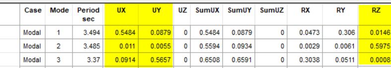

Em chào anh Hồ Việt Hùng, cho em hỏi khi phân tích dao động công trình, làm cách nào để đưa dao động xoắn mode 2 xuống xoắn tại mode 3? Có quy luật nào để biết được thứ tự xuất hiện dạng dao động theo phương nào cho từng mode khi bố trí kết cấu trong ETABS không ạ? Hiện tại em đã hạn chế được xoắn tại mode 1 nhưng vẫn đang tìm cách đưa xoắn xuống mode 3. Em có gửi file đính kèm, anh xem và cho em xin thêm sự tư vấn từ anh ạ. Em cảm ơn anh.
