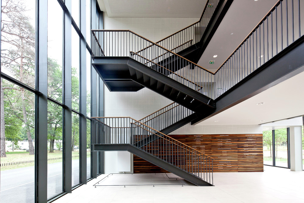

Các anh em nào có kinh nghiệm làm cầu thang này cho em hỏi với ah. Cầu thang 2 vế mà bản chiếu nghỉ treo lơ lửng không liên kết vào đâu hết ah. Không biết có anh đã từng làm cầu thang này xin giúp em với ah (có thể kết cấu BTCT hay KC thép). Thanks all.

Cái này bình thường, trong nhà thép làm rất nhiều, cần chú ý phần liên kết đầu thang. Còn nếu không tự tin thì đề xuất thêm cột treo vị trí chiếu nghỉ.

cầu thanh này thông 2 tầng lân bạn ah, mình chưa làm bao giờ nên hoang mang thật. Bạn có bản vẽ nào đã thi công rồi và có thể gửi cho mình xin tham khảo được không ah? Thanks bạn
