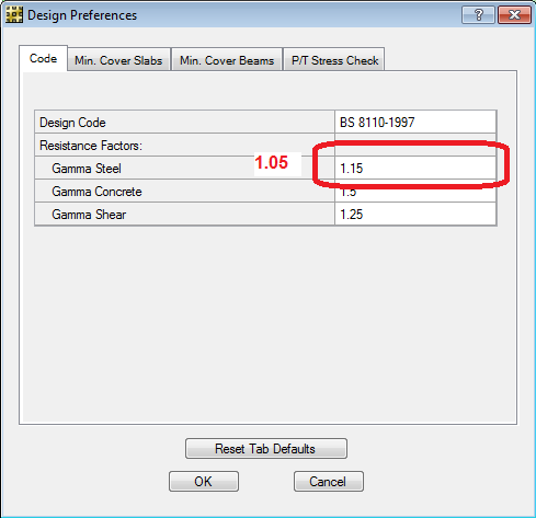

Hệ số an toàn của Cốt thép (Gamma steel) trong Etabs đối với BS8110-97 là 1.05, nên khi quy đổi thì mình đã sử dụng công thức: fy = 1.05*Rs
Tuy nhiên trong SAFE, hệ số này là 1.15 (riêng BS 8110-97 lại có 2 phiên bản sử dụng 2 hệ số này khác nhau)
Như vậy, để quy đổi vật liệu trong SAFE, bạn cần sử dụng công thứ fy = 1.15*Rs; hoặc đổi Gamma Steel thành 1.05
