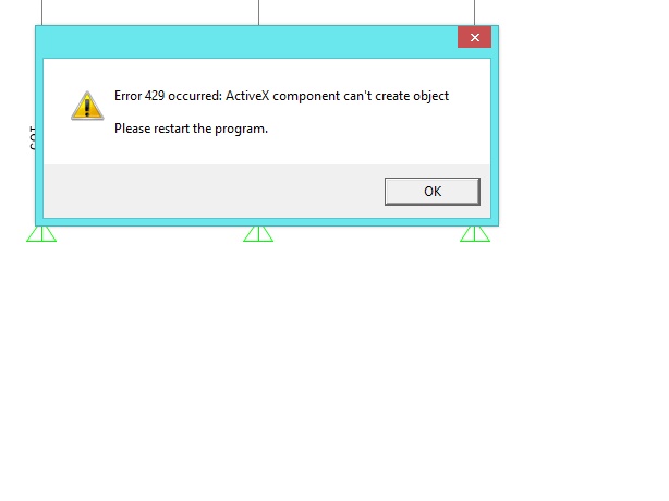

Khi mình khai báo tiết diện biến thiên trong Sap2000 cho khung Zamil, sau đó gán tiết diện vào thanh thì báo lỗi(kèm hình). Mong được giúp đỡ. Thanks all.

cái này là lỗi của hệ win chứ ko phải của sap đâu bạn,
Theo mình tốt nhất là bạn cài lại sap xem có hết lỗi ko , nếu ko dc hẳn khi thực hiện theo link trên

Khi mình không khai báo biến thiên thì gán bình thường nên m nghĩ k phải lỗi Win. Anh HoVietHung có thể chỉ giúp e.

. Mình chưa gặp thông báo này bao giờ bạn ạ, mình cũng không có cách giải quyết, bạn thử chạy trên máy tính khác xem, mình cũng nghĩ là do Win hoặc phiên bản của SAP
