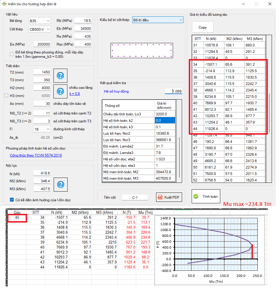

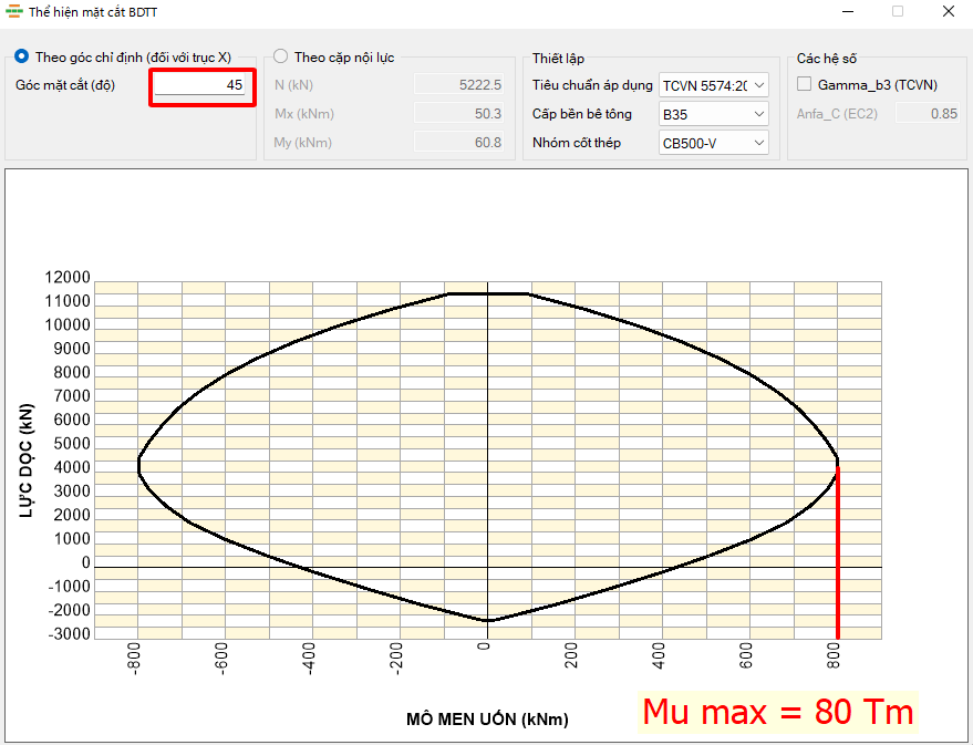

Em đang sử dụng phần mềm ketcausoft KTV và RCC để kiểm tra vách đơn tiết diện 350x1450 thì 2 phần mềm cho kết quả hệ số huy động tương đương nhau nhưng biểu đồ tương tác (xét cùng mặt cắt góc 45 độ) của phần mềm ketcausoft KTV và RRC (tính cột đơn lẻ) có sự khác nhau (anh vui lòng xem hình và file đính kèm). Anh có thể cho em biết tại sao chỗ này lại khác nhau được không ạ, cảm ơn anh.

Chào em, trước hết cần chia làm 2 khái niệm: giá trị gốc và giá trị nội suy.
Trong bảng show ra ở RCC là tập hợp các giá trị gốc. Em sẽ thấy được đặc điểm là góc 45 độ mà em đang xem là góc giới hạn của vùng nén, nhưng khả năng chịu lực lại không tạo thành góc tương ứng (Mx <> My). Đây chính là đặc điểm như anh nói phía trên (do ứng xử không tuyến tính của tiết diện BTCT)
Để xác định góc 45 độ trong RCC thì em cần tìm những cặp giá trị của BDTT mà có Mx = My em ạ.
Còn hình được show ra trong KTV là giá trị đã nội suy.

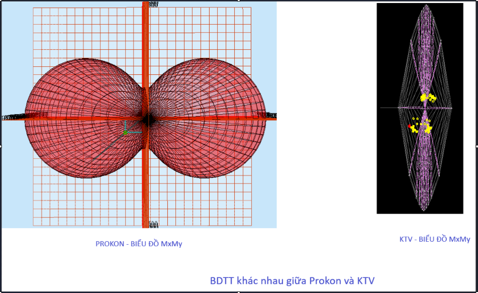

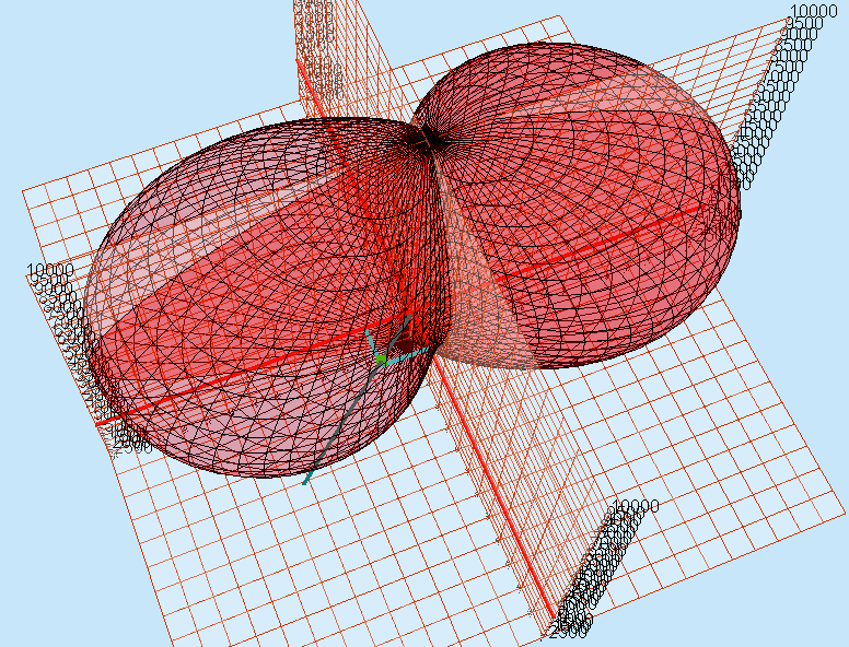

Còn 1 thắc mắc nữa em nhờ anh giải đáp giúp em với ạ. Em có đọc bài viết của anh nói về "Hình dạng đặc trưng của BDTT của Vách phẳng", trong bài viết anh có nói BDTT của vách phẳng có hình dẹt. Em có so sánh với phần mềm Prokon tính cột General Column thì Prokon cho kết quả BDTT hình bầu ra như hình em có đính kèm nên Prokon có Hệ số an toàn cao hơn so với phần mềm KTV. Anh có thể cho em biết vì sao có sự khác nhau về cách xây dựng BDTT giữa 2 phần mềm này được không ạ. Em cảm ơn anh.
