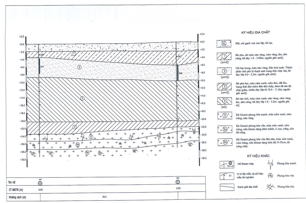

Với trường hợp cọc ngàm vào đá phong hoá sâu 1m, RQD = 36.9%, em sử dụng hai cách tính sức chịu tải cọc (SCT): – Theo TCVN (cọc chống): SCT ≈ 250 tấn – Theo Viện Kiến trúc Nhật Bản (AIJ): SCT ≈ 1000 tấn Em băn khoăn giữa hai kết quả chênh lệch lớn. Theo anh chị, trong trường hợp này nên lựa chọn phương án nào làm cơ sở thiết kế?
